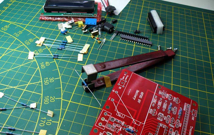

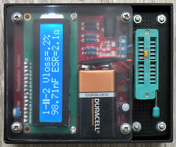

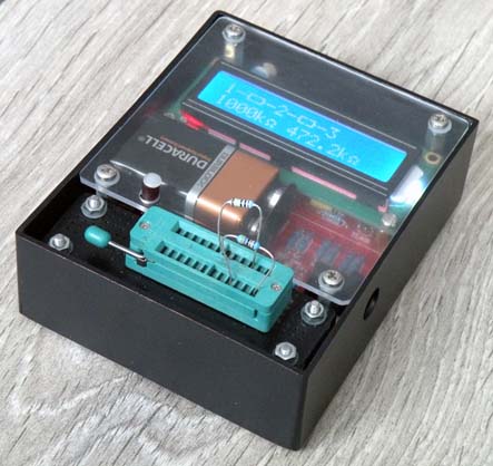

Al weer een jaar geleden heb ik hier geschreven over een LCR-tester die via Ebay besteld kon worden.
Een 328 bouw pakketje. Voor de prijs die ik er destijds voor betaalde kan ik nu een compleet meet instrument kopen met een grotere Display (al gebouwd) en in een kastje.
Heeft een jaar op de plank gelegen, maar ben ik toch maar aan begonnen.
Zakje met onderdelen leegstorten, montage gebruiks aanwijzing lezen en dan de onderdelen plaatsen en solderen.
Voor een kastje grijp ik meestal naar een paar stukjes printplaat die ik dan aan elkaar soldeer.
Een kunststof "glaasje" er voor, de spuitbus met zwarte verf gebruiken en klaar.
Ik heb trouwens als "extra" een z.g. ZIF voet toegevoegd.
Makkelijk om snel onderdeeltjes te testen.
Bij de nú verkrijgbare testers (zowel kant en klaar als bouwpakket) zit er zo'n voet bij.
Maar dan mis je het plezier van iets opbouwen.
Zie de foto's over de procedure.
