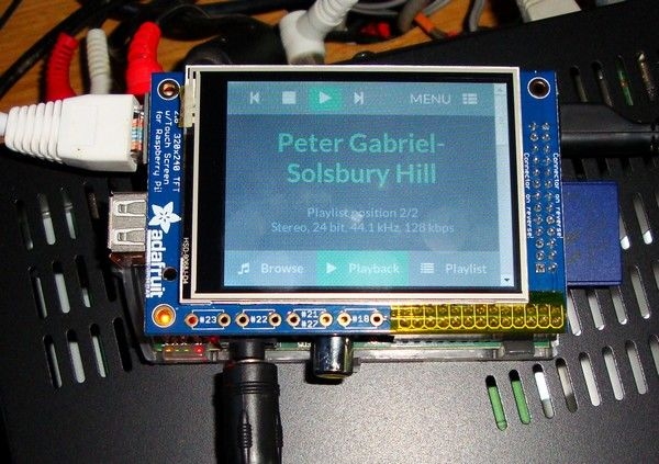

Met belangstelling las ik de thread over DAB+.
Helaas heeft deze techniek zijn beperkingen. Als je de radio vooral binnenshuis gebruikt, dan is internetradio een veel beter alternatief.
Met een goedkope (tweedehandse) Raspberry Pi en een sd-kaartje haal je tienduizenden zenders in huis. Ik heb er twee in huis die spelen, nooit meer betaald dan 25 euro per stuk, kaartje inbegrepen. Solderen was zelfs niet nodig.
Mijn inspiratie vond ik op http://www.instructables.com/id/Touchscreen-Internet-Radio-Raspberry/, (mijn favoriete website trouwens).
Eén van mijn radio's heb ik voorzien van een display, zoals op de website. Een display is niet echt nodig want je kunt de radio bedienen met de smartphone.
Op de foto zie je mijn eerste raspberry pi met display. Intussen zit die in een aangepaste behuizing en werkt die op wifi ipv een utp-kabel.
Ik woon in België en luister elke dag naar het Nederlandse Skyradio Lovesongs :-) .
