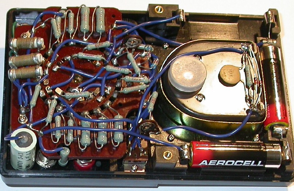

door Wim Schoonhoven @, Eemnes, 17-02-2017, 14:58 (3353 dagen geleden) @ Leo Snoeren
Leo,
Het is helaas niet de C.
Bedankt voor het meedenken.
Als extra een foto van de binnenkant.
Wim Schoonhoven

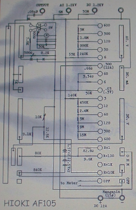

AF - 105 multimeter
door Harm Klaassens @, Breda, 25-04-2017, 20:18 (3286 dagen geleden) @ Wim Schoonhoven
Gewijzigd door Harm Klaassens, 25-04-2017, 20:32
Op AC zit er een gelijkrichter en een weerstand van 8200 ohm +500ohm instelweerstand over de meter en die dempen de meter.
OP ohm's zit de meter in een weerstandsnetwerk die hem dempt.
Op DC zitten er geen weerstanden parallel aan de meter, dus geen demping.
AF - 105 multimeter
door kris ⌂ @, Gent, België, 26-04-2017, 01:43 (3286 dagen geleden) @ Harm Klaassens
Gewijzigd door kris, 26-04-2017, 01:45
Dezelfde gedachte had intussen al 68 dagen geleden :-) (zie hierboven)
maar bovenop dacht ik het volgende: De afsluitweerstand is bij 99% van de analoge multimeters anders op AC, OHms en DC, en toch valt dat niet op, omdat de draaispoelmeter een of andere demping meekrijgt die die verschillen onderdrukken. Dit kan door 1) het mobiel kader uit aluminium te maken. Een mogelijke verklaring is dat de lasnaad van dat kader na X jaar in ohmse waarde gestegen is, waardoor de demping (door wervelstromen) sterk verminderd
