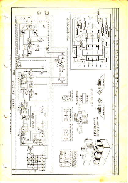

door soundman2 @, Wouw, 18-02-2017, 11:58 (3352 dagen geleden) @ Genra
Gewijzigd door soundman2, 18-02-2017, 12:03
Niet alleen de batterij wordt ontkoppeld, maar de voedingsspanning wordt in het toestel vaker ontkoppeld met een weerstand en daarachter een elco. Daardoor wordt voorkomen dat de verschillende versterkertrappen op elkaar terugwerken via de voedingslijn. Dat is het eerste waar ik zou zoeken, door daar even een nieuwe elco overheen te drukken.
In dit geval gaat het dan over C13, 320uF. De huidige gangbare waardes is 330uF.

door Genra ⌂ @, Hoogeveen, 21-02-2017, 08:13 (3349 dagen geleden) @ soundman2
Hallo,
Nadat ook de tweede batterijontkoppel elco was vervangen bleef de radio genereren.
Volgens voorschrift vervolgens MF opnieuw afgeregeld, resultaat: het piepen is gestopt.
