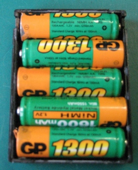

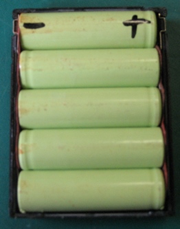

Ik zit ook met een batterij vraag en start een eigen draad
De bestuurbare auto van mijn kleinzoon doet het niet meer dus opa moet hem maken.
Accu meet dan 7,7 Volt na het laden dus dat zou goed zijn volgens Bartje.
Maar bij het meten bij inbedrijfstellen zakt de accuspanning meteen naar ca 2,5 Volt.
Bij het aanleggen van een externe 6 Volt DC gaat hij als een tierelier.
Mijn gedachte was dat de accu zijn langste tijd heeft gehad.
Heb de accu netjes open gekregen en de Ni-MH 600 mAh vervangen voor de laagste die ik had van 1300 mAh Ni-MH.
Eerst een uur of 2 in de lader en de wielen beginnen bij aansturing wat te draaien.
Dus vandaag de accu in de lader en na een uur of 8 gemeten 7,8 Volt.
Hoopvol de accu in de auto totaal niets, heel langzaam beginnen de 2 rechterwielen iets te draaien.
Maar op het moment dat ik de 2 linker wielen ook aan stuur stort de totale spanning in elkaar.
De betreffende accu's gebruikte ik voor diverse apparaten dus die zijn volgens mij goed. (tenminste dat denk ik)
Wat doe ik niet goed of zie ik iets over het hoofd
