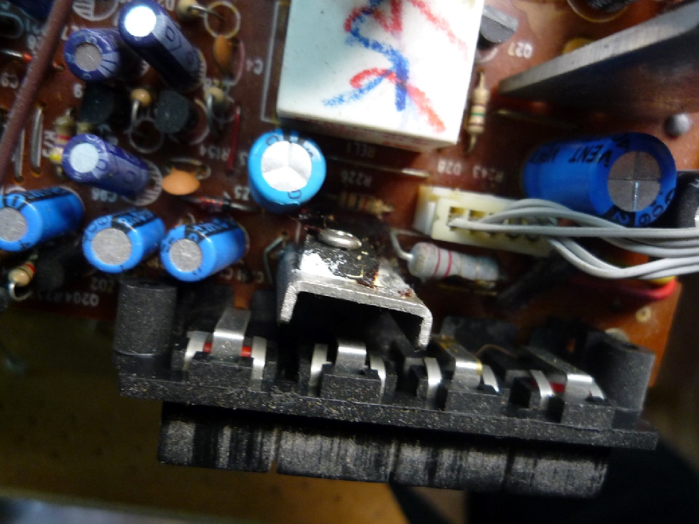

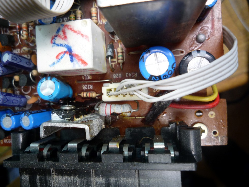

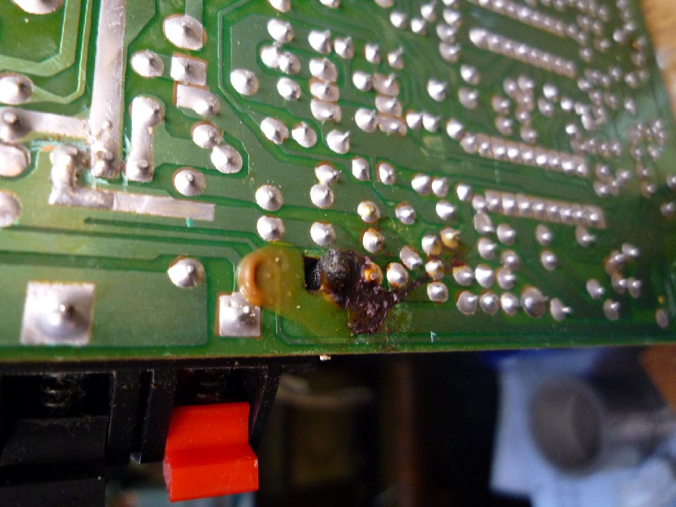

In bijlage een paar foto's
blijkbaar was een onbekende substantie (lijm ? ) rond de stuurtransistor voor het standby relais terecht gekomen, en gedeeltelijk door warmte ? verbrand ?
ik vermoed dat hierdoor de sturing in de war gebracht werd ?
in ieder geval:
na het verwijderen van de "troep" werkt de standby/power weer.
