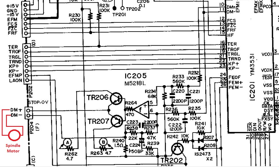

a) Controleer spindle motor driving circuit
b) Spindle motor defect
c) Te veel wrijving tussen de disc en de cd-houder
c) is uitgesloten, de disc kan vrij bewegen
b) is inmiddels ook uitgesloten, immers wanneer ik een regelbare DC-voeding aan de motor leg begint de motor bij enkele Volts reeds snel te draaien.
Rest er enkel nog a)...
De spindle motor wordt aangedreven met een PWM signaal, maar daarvan heb ik onvoldoende kennis om te bepalen of het signaal aan de motor goed is of niet.
De transistoren TR206 en TR207 zijn statisch doorgemeten en OK.

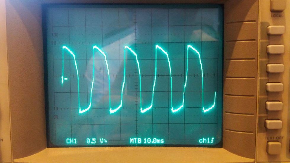

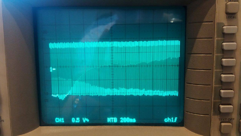

Hieronder heb ik 3 foto's genomen van het PWM signaal dat beschikbaar is aan de spindle motor.
- foto 1: Signaal op de motor wanneer het toestel gewoon aan staat met Time/Div 10ms
- foto 2: Signaal op de motor wanneer het toestel gewoon aan staat met Time/Div 200ms
- foto 3: Signaal op de motor wanneer er een CD in ligt en de laser de CD probeert af te tasten met Time/Div eveneens 200ms
Nu is mijn vraag of dit normale PWM signalen zijn voor de spindle motor? Is er iets mis met de sturing van de spindle motor, waardoor de CD niet wil draaien?

Op de scoppbeelden lijkt het wel een symmetrisch signaal, dan draai hij niet want dat is effectief nul.
En PWM signaal is een gelijkspanning die schakelt, waarbij de verhouding aan/uit de effectieve spanning bepaalt. Het is net als bij moduleren met PWM van een AM zender, daar varieert de effectieve gelijkspanning op de RF eindtrap met het audio, gelijkspanning die in werkelijkheid geschakeld wordt met een PWM signaal.
