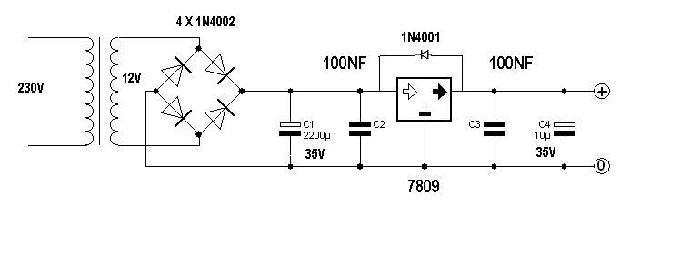

Beste forum leden , zoek onderstaande voeding te bouwen daar men elix adapter zoemt/bromt op men radio novak 281 .
ga bestaande inhoud der adapter verwijderen print,trafo en dit schema in de plaats zetten
Trafo is 230V/12V [gemeten spanning is 17V ] 7809 is max 1A Type.
nu is de vraag welke spanning ga ik meten op de uitgang 9V of een veel hogere spanning.:th
Mvg Franky

Als alles volgens het schema wordt gemonteerd, komt er gewoon 9 volt uit. De trafo geeft onbelast 17 volt. Dat houdt in dat na de gelijkrichter in onbelaste staat ca 1,7 x zoveel staat, dus bijna 29 volt. Je moet controleren of de 7809 daar tegen kan, om precies te zijn of Vin-Vout niet overschreden wordt.
Als het voor een radio is, is het raadzaam om aan de gelijkrichtdiodes keramische condensatoren van ca 10nF parrallel te schakelen.Dit is ter voorkoming van modulatiebrom op oa MG
Wellicht was dat bij de Elix adapter ook het geval. Een simpele gelijkrichter met een elco van een paar duizend uF geeft op de radio met een balansuitgang meestal niet zoveel brom.
Hallo Henk .... 1,7 x 17 Volt = 29 Volt ???
Bedoel je soms 1,4 x 17 Volt (= 24 Volt)
De maximale onbelaste gelijkspanning vóór de 7809 is ongeveer 17 X 1,41 = 23,8V minus de spanningsval over de brugcel (circa 1,2V) is 22,6V
Volgens de specificaties mag de ingangsspanning van de 7809 35V zijn, niets aan de hand dus.
De Noval Coral type 281 trekt volgens de service documentatie bij 9V maximaal 130mA, dat moet de 7809 dus makkelijk kunnen leveren al zal een klein koelplaatje wellicht gewenst zijn.
Willem

Als de adapter bromt, plaats je beter gewoon een nieuwe elco. Minder werk en minde risico.
De schakeling zal werken en 9V geven, wel wordt hij onnodig heet. Een 12V trafo is te ruim gekozen waardoor je ook een overdreven koelplaatje nodig hebt.
