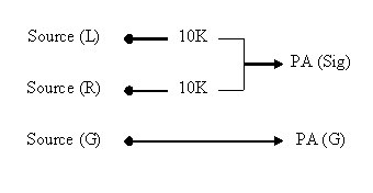

Ik heb dit snoertje gemaakt, het element is een Sonotone 9TA of een Sonotone 20-T1.
Ik heb onderstaand schema gemaakt

Iets meer gegevens zou best wel beter geweest zijn om een goed antwoord te geven. Het mag duidelijk zijn, dat mijn antwoord sloeg op een MD element, met in het achterhoofd, dat je wel meer met wat betere versterkers aan de gang bent.
De elementen die je nu ten tonele voert, zijn keramisch. Zij hebben een heel andere uitgangsspanning als MD elementen. Ze dienen in dit geval aangesloten te worden op de radioingang. Die is geschikt voor grotere signalen, tot een paar honderd mV en ook veel hoogohmiger. Feitelijk is 100K Ohm nog wat aan de lage kant en zou die best 500K Ohm tot 1M Ohm mogen zijn. De elementen kun je gewoon zonder weerstanden aan elkaar knopen.
