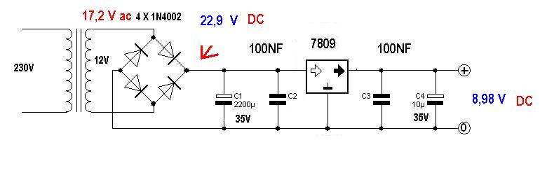

Vandaag het schema gebouwd,maar krijg wel een andere spanning aan de on/off schakellaar der radio 23,1 V onbelast dit lijkt me teveel of ben ik fout ???
Mvg Franky

De uitgangsspanning moet 9V zijn. Onbelast zowel als belast.
Er kunnen twee dingen fout zijn:
- de diode zit verkeerd om
- de spanningsstabilisator is kapot of verkeerd aangesloten.

De eerste twee spanningen kunnen kloppen voor een onbelaste trafo, de 3e spanning moet altijd 9V zijn.

Ik snap ook niet wat de 1n4001 over de stabilisator doet/nog nooit gezien zo.(-:
1N4001 verkeerd om min 0,7v geeft ongeveer 23v op uitgang /gewoon weglaten.
Die staat er om de stabilisator te beveiligen.
Als er per ongeluk spanning op de uitgang aangesloten is terwijl de ingang geen spanning krijgt, kan de stabilisator defect raken.
Door deze diode is dat niet mogelijk.

Nu ik zo nog eens naar de spanningen kijk... Lijkt me de kans gigantisch groot dat de diode over de 7809 gewoon verkeerdom zit. Het verschil tussen de spanningen is 600mV en dat is typisch de spanning die over een diode in doorlaatrichting valt.

De diode is goed getekend. Zolang Vin groter is dan Vout, staat hij in sper en doet dus niet mee. Zodra Vin lager wordt als Vout, komt hij in geleiding en behoedt de 7809 voor een voortijdige intrede in de eeuwige silicium jachtvelden.

De diode is in het schema goed getekend, en met de functie zoals jij die schetst ben ik het ook eens.
De vraag is: hoe zit hij in de daadwerkelijke schakeling? Gezien de 600mV verschil tussen ingangsspanning en uitgangsspanning vermoed ik dat hij in de doorlaatrichting is aangesloten.

ga de schakeling herbouwen op eilandjes print,nu gebouwd op spooren print,ga ook de 1N4001 weglaten deze meet door in 1 richting en zit met het streepje richting gelijkrichting,spannings regelaar meet niet door tussen 1 in en 2 gnd of 1in en 3 out ,wel tussen 2 gnd en 3 out gemeten 8K ,alles moet ingebouw in de bestaande adapter dus zeer compact,:-(

Zit de min aansluiting wel aan de ground ?
Het is een serieregelaar, zonder min laat die misschien gewoon door.

even de schakeling op breadbord gezet met batt 12V van een ups met nieuwe 7809 resultaat 8,98V, vervolgens de oude regellaar in het breadbord resultaat 8,97V steeds wel zonder diode over de 7809,

schakeling op breadbord gebouwd met trafo ,oude diodebrug,oude 7809...
en ja daar is de 8,98V :-) nu overbouwen op eiland printje dat in de adapter moet
hoop dat het lukt.

Zet nu als test eens even die diode terug over de stabilisator, dat kan echt niet de oorzaak zijn van die hoge spanning.
Ik plaats die diode altijd als ik een stabilisator in een schakeling zet waar er kans is dat op de uitgang een spanning zou komen te staan, bv als voeding van een draagbare radio waar soms nog batterijen in gestoken worden of als batterijladertje enz.

diode terug geplaatsst en geen verschil 23V achter de gelijkrichter 8,97V op de uitgang dus geen verschil,begin tegeloven ergens foutje in de printbaan,heb de baanen onderbroken doormiddel van koper licht weg te boren

Fijn dat je het getest hebt .... net wat ik dacht; je zal ergens een fout gemaakt hebben op je vorige printje.
