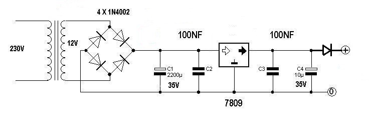

Hallo Henk,
Ik denk dat Ben het volgende bedoelde:
De diode dus in serie met de uitgang.
Dat kan natuurlijk ook maar dan ben je 0,7 Volt kwijt en hou je dus 8,3V over met een 7809.
