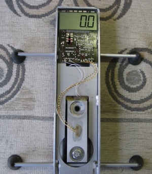

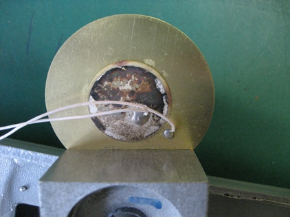

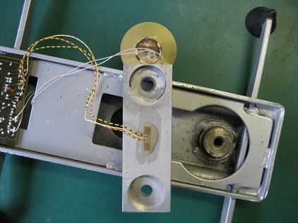

door hdegreeuw @, Andijk, 26-03-2017, 20:38 (3316 dagen geleden) @ soundman2
Hallo Soundman,
Dat zou heel goed kunnen, ik heb hem verder gedemonteerd en toen kwam dit piezo element tevoorschijn.
Het zit star onder het aluminium blok geklonken
[image][image]
Ongetwijfeld zal het moeten werken, alleen heb ik geen idee hoe dat dan werkt.
Het piezo element hangt volledig in de lucht.
Er komt een afwerkplaat over het geheel met een gat in het midden voor de glazen plaat waar je op moet staan.
Als je er op gaat staan zal het stukje aluminium van ca 10 cm iets verbuigen wat wordt gemeten door de 3 draadjes er bovenop.
Alleen snap ik dan nog niet wat het piezo element doet, dat beweegt misschien een tiende mm door de lucht of zie ik iets over het hoofd?
Ondertussen alle stof er uit geblazen en de boel weer in elkaar gezet.
Hij doet het wel weer, alleen was vroeger een klein tikje genoeg, nu moet je een flinke tik geven om het display aan de praat te krijgen.
En ik ben geen kilo ligter geworden, maar ook niet zwaarder

Als je op een piezo een wisselspanning aansluit, dan geeft hij geluid, kennelijk omdat het keramisch materiaal dan vervormt. Het omgekeerde kan dus ook het geval zijn en komt er wat spanning af als het buigt. Heeft de piezo niet ergens tussen geklemd gezeten, of wellicht met kit ergens vast geplakt?
