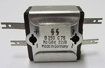

Dat ziet er ongebruikt uit:!
Of is het maar een plaatje?
Indien ongebruikt en je probeert deze met een Diodetester door te meten
ga je inderdaad ongebruikelijke zaken meten.
Dus test eens met een wisselspanning er op?
Er behoort een behoorlijke spanningsval aanwezig te zijn.
Is ding echt defect dan tekst enkel ter leerling&vermaak lezers:

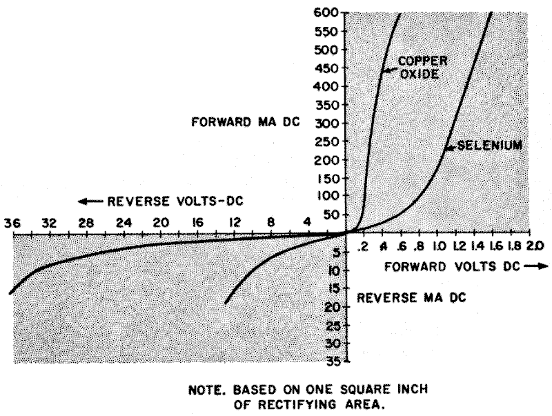

En aldus John Hupse:
"De spanningsval over een seleencel in voorwaartse richting is gemiddeld ongeveer 1 volt.
Een seleengelijkrichter die is bedoeld voor een wisselspanning van 250 volt moet in sperrichting een spanning kunnen tegenhouden van 2,8 x 250 = 700 Volt, Hiervoor heb je minimaal 30 seleencellen nodig.
De spanningsval over de gelijkrichter wordt dan 30 x 1 = 30 volt. In de grafiek kan je zien hoe een en ander met elkaar samenhangt.
Je kan b.v. goed zien dat de spanningsval in voorwaartse richting vrij sterk afhangt van de stroomsterkte en van het oppervlak van de seleencel."
Hier de grafiek van dat dergelijk spul- Kijk bij Seleen
en betreft hier 1 enkele diode:
