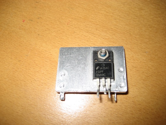

door Piet van der Pol @, 05-04-2017, 07:45 (3306 dagen geleden) @ johan
Dag Johan,
Het is een mosfet. Zie hier de datasheet

Beste,
Piet heeft al aangegeven dat het een mosfet is , een 8N80, kan zomaar 8 Ampère schakelen bij 800 Volt. Best een stevig exemplaar, die gaan niet zomaar stuk.
Uit je vraag leidt ik af dat techniek niet je hoofdwetenschap is.
Zo'n mosfet kan in veel schakelingen zitten. Hoe weet je of hij stuk is, of juist niet?
Het is dus moeilijk aan te geven waar hij voor dient.
Piet gaf de link naar de datasheet, daar staat alles in over de eigenschappen van de transistor.

Never mind, het is een datumcode. Het typenummer is dus zoals er op staat FQPF8N80C. Vuistregel is dat je zonder datasheet al kunt zeggen dat het om een MOSFET gaat met ongeveer de volgende eigenschappen: F = Fairchild, P = TO220, F = geïsoleerd, 8 = 8A, N = N-FET, 80 = 800V.

Dit soort mosfets zit ook in eindtrappen van zenders.
