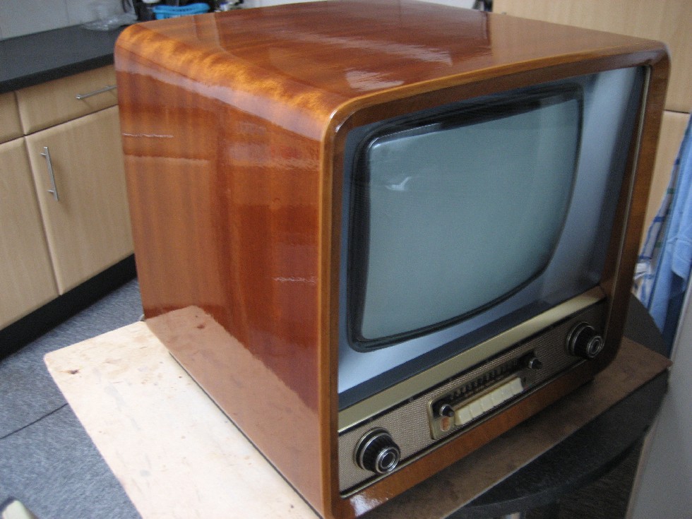

De tv kast heeft 18-lagen lak lagen (jachtlak)gehad en daarna gepolijst
dit is nu het resultaat.

Dat is een aardige klus geweest
Maar het resultaat mag gezien worden
Hij ziet er uit of hij zo nieuw van de band is gerold
Gr johan van wijngaarden

Zo Johan....daar verbleekt mijn lakkunsten als schilder bij.
Als ik nog eens een blanke deur bij een klant te lakken heb:-D
Ziet er goed uit:)

Mooi resultaat, maar ik heb ooit eens vernomen, dat jachtlak niet zo hard wordt als gewoon vernis. Dat zou nodig zijn voor het gebruik aan boten, zodat die niet meteen barst als een boot ergens tegen stoot.
Gewone lak of bijv parketlak wordt harder en laat zich beter polijsten. Aldus wat ik er van weet.

Jachtlak dat wort geen harde plaat om dat tv kasten warm kunnen worden
zet uit en krimpt dan heb je met jachtlak geen probleem.

Ziet er bijzonder netjes uit. :)
Hoe lang ben je daar mee bezig geweest?

met polijsten een dag
maar lakken na ieder 24 uur schuren en weer een laklaag
dus reken maar uit daarna twee weken uitharden dan polijsten.
