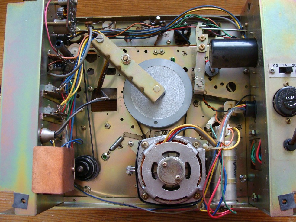

![[image]](images/uploaded/2017041615372658f373965acf4.jpg)
Voor de ingreep
![[image]](images/uploaded/2017041615383858f373de128d2.jpg)
Het binnenwerk

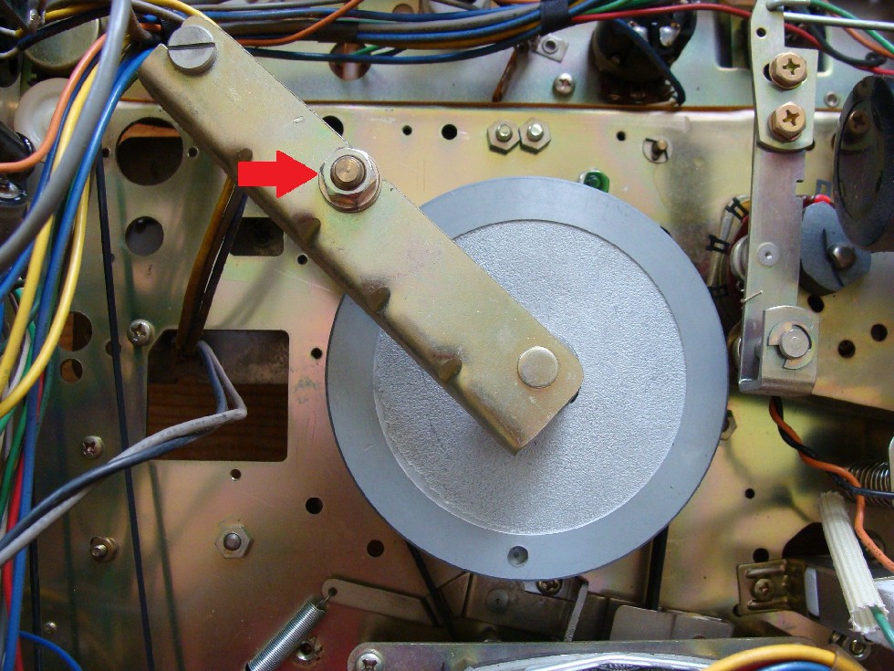

![[image]](images/uploaded/2017041615392458f3740c0c9c8.jpg)
Deze bout moet los gezet worden, hoeft er niet af.

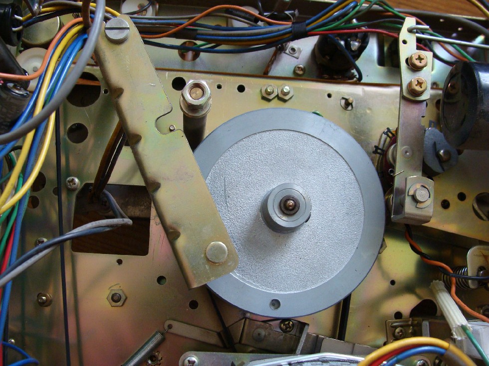

![[image]](images/uploaded/2017041615401658f3744040986.jpg)
Nu kan de beugel opzij gedraaid worden en kan de snaar er overheen gehaald worden.

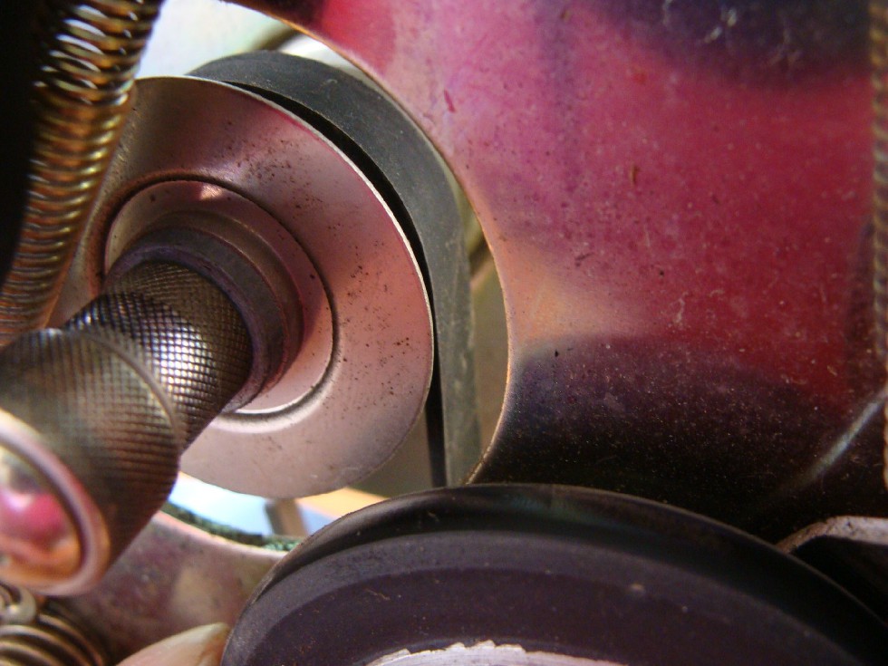

![[image]](images/uploaded/2017041615423558f374cb2cbe3.jpg)
Het moeilijkste is om de oude snaar via de voorzijde hier doorheen eruit te krijgen. Een lang pincet is hiervoor een handig attribuut.

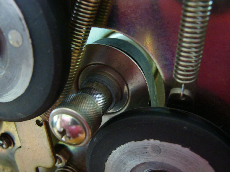

![[image]](images/uploaded/2017041615440358f375234eed7.jpg)
Close-up van de plek waar de oude snaar eruit moet.
De nieuwe snaar gaat via dezelfde weg er in, dit is ook een beetje prutsen, maar lukt wel.
Bij het terugzetten van de beugel moet er 0,3mm. speling blijven op het vliegwiel.
