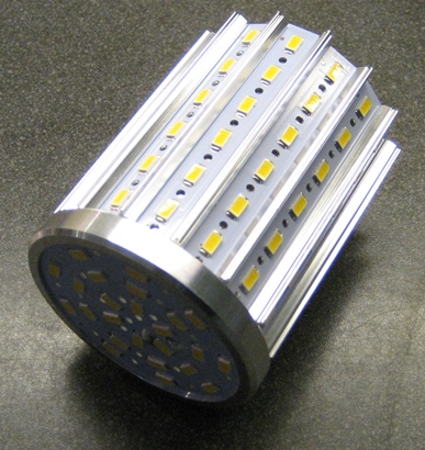

![[image]](images/uploaded/2017040916394858ea47b486c68.jpg)
Wat is het witte SMD onderdeeltje midden op de foto?
Ik meet 127 KOhm over de witte smd maar dat is in de schakeling.
Het is de voeding van een LED lamp met 108 ledjes rond om.
Heb hem aan een variac hangen met 100 Volt wissel en meet ik 136 Volt gelijk aan de gelijkrichter en 100 Volt aan de linkerkant van de witte smd.
Het IC met de 8 aansluitingen is een SR2833AJ en er onder staat 1546 waarschijnlijk week 46 van 2015.
Als ik SR2833AJ Google krijg ik alles in het koreaans oid en heb dus geen idee wat ik waar zou moeten meten.
Er hoort een spoel over de twee linker aansluitingen maar die heb ik er uit gesoldeerd om het beter te kunnen zien, en die is 3,4 Ohm.

Dat kan een weerstand zijn die bij de plaatsing of soldering op zijn kop op de print terecht is gekomen. Het gebeurt niet vaak, maar kan wel. Voor het solderen of functioneren maakt het niet uit. Als je hem er af soldeert weet je meer.

En ik denk dat het witte ding een (onderbroken) zekering is, zie bijv.:
https://www.brigatti.nl/contents/nl/d2031_Zekeingen_SMD.html

Zoals Soundman al opmerkte zou het een verkeerd om gemonteerde weerstand kunnen zijn en dat klopte het is een R van 130K.
Ik heb dit nog nooit gezien en dacht eerst ook aan een zekering.
Was al bezig om een tekening te maken van het geheel en daar kom ik op terug.
Het IC had ik wel gevonden maar alles in het chinees of koreaans.
En wat oldtimer voorstelde heb ik gedaan en opgeslagen.

En het witte plaatje was wel degelijk een 130K weerstand, hij komt nu nog net onder de spoel vandaan midden op de foto

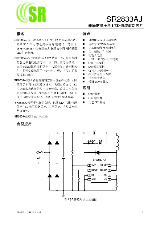

Bij google afbeeldingen vond ik nog wat. Tekst voor ons moeilijk leesbaar, maar ook een schemaatje
http://www.360docs.net/doc/info-712c1cf3b90d6c85ed3ac605.html
![[image]](images/uploaded/2017040923085358eaa2e50ca0b.png)
Je kunt er google translate op loslaten, maar niet alles wordt vertaald.

Ik mis de bruggelijkrichter in het schema van de TS.

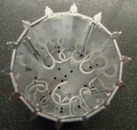

![[image]](images/uploaded/2017041020474058ebd34c812bc.jpg)
![[image]](images/uploaded/2017041020475058ebd356f1985.jpg)
Het is toch een pracht apparaat, alleen om hem even te laten zien.
Er zit bovenop een gewone E27 fitting en de voeding zit in de buis.
Nog even een opmerking van mijn kant hoe ik de led heb doorgemeten.
Met een Ohm meter meet ik elke keer de 2e van links dan gaat door de batterij in de meter led 1,2 en 3 branden.
Meet ik de 2e van rechts dus nr 5 dan gaan led 4,5 en 6 branden.
De voorste ronde ring kan ik er afdraaien dan blijft er een plaatje over met 2 draadjes er aan en gesoldeerd op één van de staafjes.
Blijft over dat waarschijnlijk de SR2833AJ defect is en om die door te meten daar schiet mijn kennis veel te kort.
Maar bedankt voor het helpen.
Hessel
