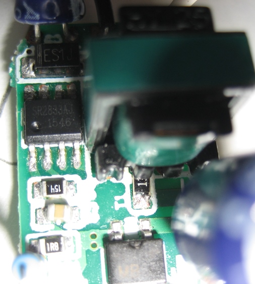

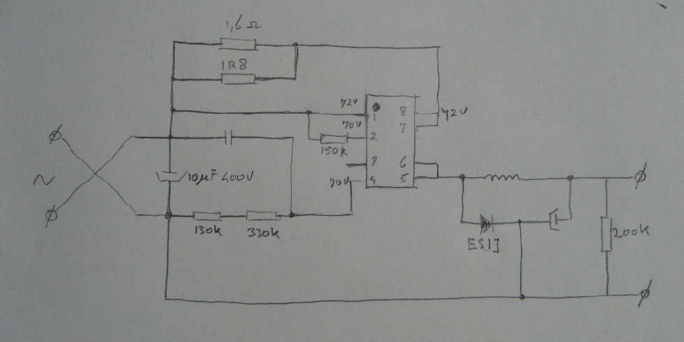

Hoop dat dit het schema is en dat het zo zou moeten werken.
Ik heb er 50 Volt wissel op aan gesloten en de spanningen die ik meet tussen de plus (onderste aansluiting) en de diverse punten.
De diode ES1J is ook goed in doorlaat en sper.
En het witte plaatje was wel degelijk een 130K weerstand, hij komt nu nog net onder de spoel vandaan midden op de foto
