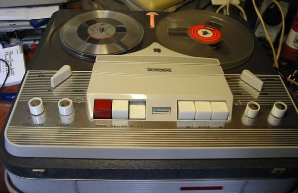

Deze (niet buizen) bandrecorder is opeens zacht in volume gaan spelen.
De koppen en volume potmeter zijn in orde.
Waarschijnlijk iets met de versterker print ?
Ik kan me goed voorstellen dat de oude C's weerstanden etc. de oorzaak kunnen zijn.
Wie zou mij evt. aanwijzingen kunnen geven waar ik het defect moet gaan zoeken?
(foto van de recorder van internet geplukt)
Volgens mij kon je bij deze recorder meeluisteren tijdens het opnemen. Is er dan wel volume genoeg?
Anders kun je in plaats van de audio weergave kop een klein signaal uit de toongenerator toevoeren en zien welke trap te weinig versterkt. Meten levert resultaat op, ongecontroleerd vervangen van onderdelen meestal teleurstelling.
