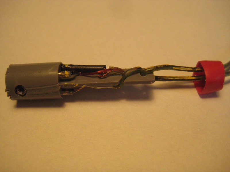

In de arm van mijn L78 wil ik graag nieuwe bedrading maar het zal bekend zijn dat de aansluiting headshell>arm lekker ``degelijk`` is gefabriceerd.
Een miniscul klein pinnetje steekt door de arm en het kuststof verbindingstuk waar de aansluitingen van de headshell in gestoken wordt.
Het is dus zaak dat beruchte pinnetje eruit te boren en vervolgen het kunststof verbindingstuk uit de arm te wurmen.

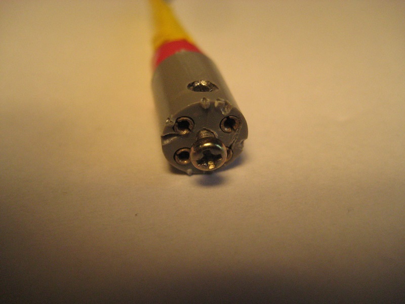

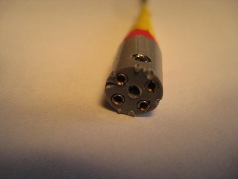

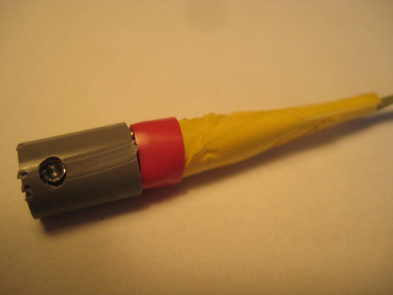

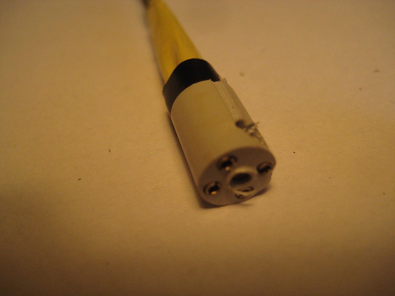

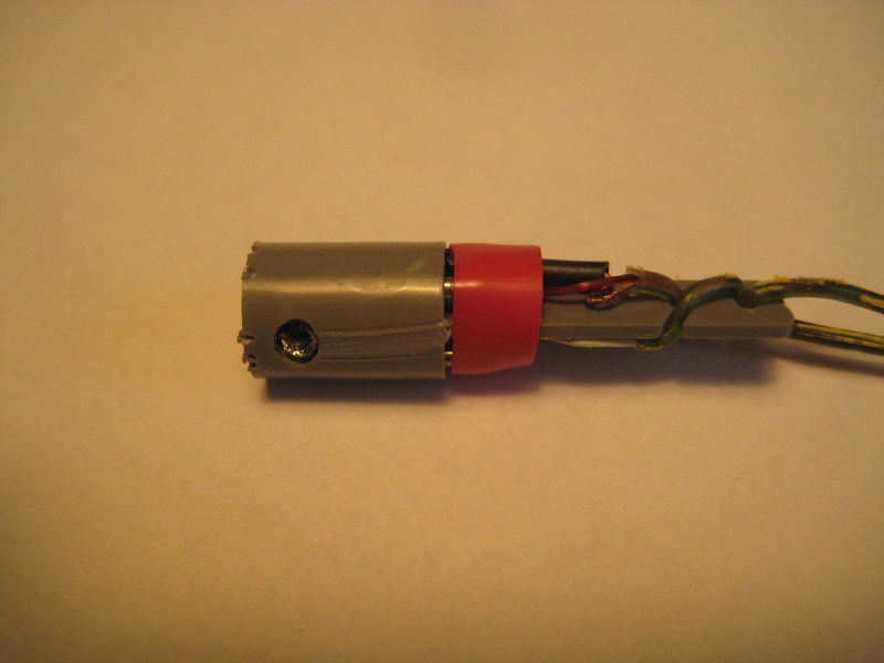

Een kennis heeft het pinnetje eruit kunnen boren en zelf heb ik een gaatje aan de voorkant in het midden van het verbindingstuk geboord vervolgens een klein schroefje erin gedraaid en het er aan dat schroefje eruit getrokken.
De eerste arm was een probeersel (dat is goed te zien aan de beschadigingen).
Toen ik wist hoe het e.e.a. werkte heb ik de tweede arm zelf gedaan, arm in het bankschroefje, boortje in de dremel en heeeel voorzichtig het pinnetje eruit boren, vervolgens weer het aansluitstukje eruit en nu kan er nieuwe bedrading in.
Het is wel een precisie werkje maar met wat geduld gaat het prima.:-D
