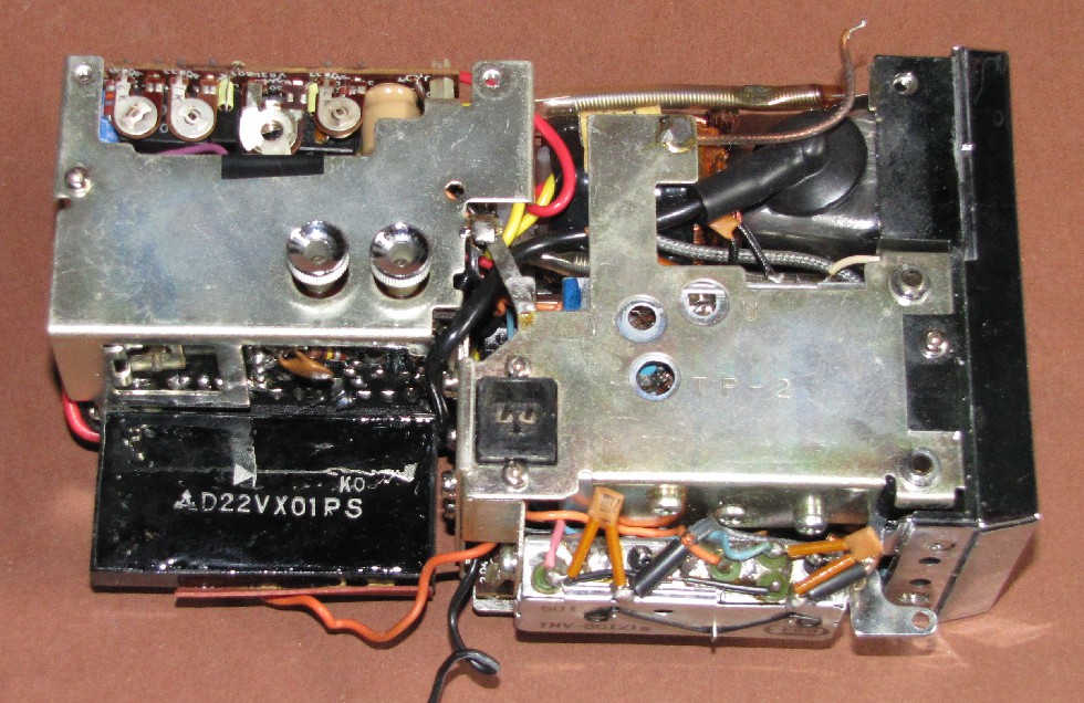

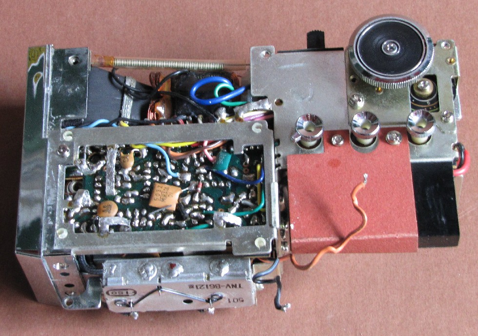

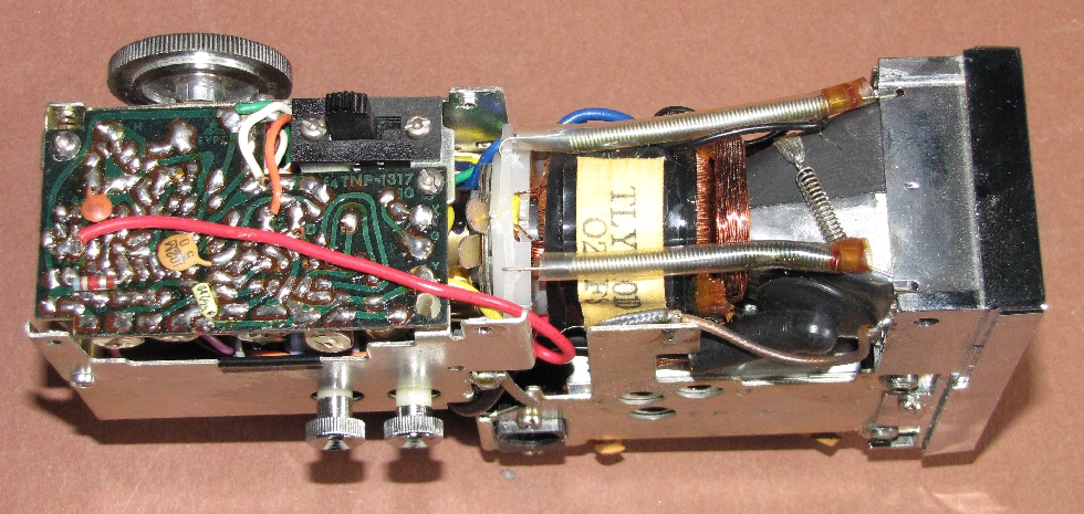

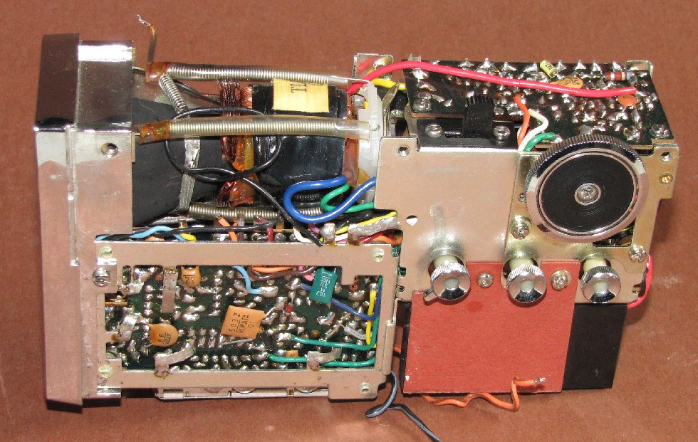

Hallo forumlezers,
Dit aller eerste micro tv'tje van PANASONIC ergens rond 1970 heb ik in mijn collectie (dubbel) en dit toestelletje deed het niet maar na de batterij contacten te hebben gereinigd met een glas borsteltje kwam er leven in.
Wel beeld maar alleen geruis in het geluid. Komt dit door een Amerikaans systeem alwaar ie vandaan komt?
Ook het contrast is op maximaal behoorlijk mager, (uitgedroogde elco'tjes?)
Nou ik hem toch uit zijn jasje had even wat foto's, wel aardig om te zien hoe ze alles in 14.5 x 9 x 4 cm. hebben gepropt.

De beeld geluidafstand is in Europa 5,5MHz, in Amerika 4,5MHz. Soms is het mogelijk de geluids MF versterker opnieuw af te regelen.
Ik heb er helaas geen schema van.

Dank Henk, ik dacht al zo iets.
Ik heb er ook geen schema van, zal eens kijken en ach, anders zo laten. Zijn toch verzamel en geen gebruiks objecten.

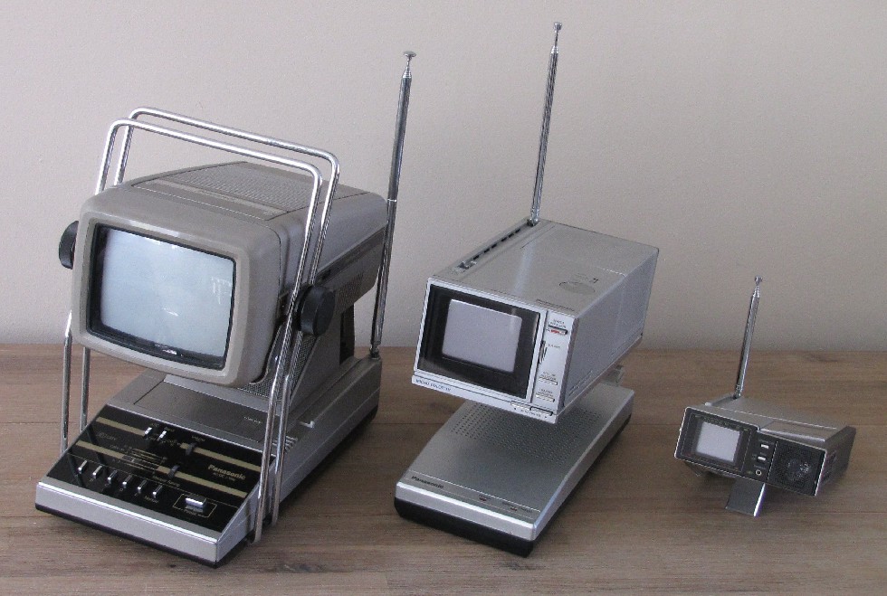

Ik was al een tijd op zoek naar de PANASONIC TC-3355 (links op de foto) en kwam er een tegen op Ebay en inmiddels staat hij op het dressior. Het leuke is hij heeft 5 voorkeuze zenderkanalen en die draagbeugel is wel apart waardoor je bij deze ook de hoek van het scherm kan wijzigen.
![[image]](images/uploaded/2017041713145458f4a3ae64967.jpg)
Ik heb de drie toppers uit mijn collectie van PANASONIC (kleur) even op een rijtje.
Links met een schermdiagonaal van 120mm. mijn laatste aanwinst. Midden die gerestaureerde TC-3311 waarvan ik er inmiddels 2 heb. die andere heeft een andere voet waar in een batterpack kan en een losse netvoeding, heeft een schermdiagonaal van 66mm. Rechts het kleinste kleuren tv-tje TC-101 met een schermpje van 35mm. al eerder getoond maar heb ze even naast elkaar gezet.
Ik denk dat PANASONIC op dit gebied wel het meeste heeft gemaakt.
