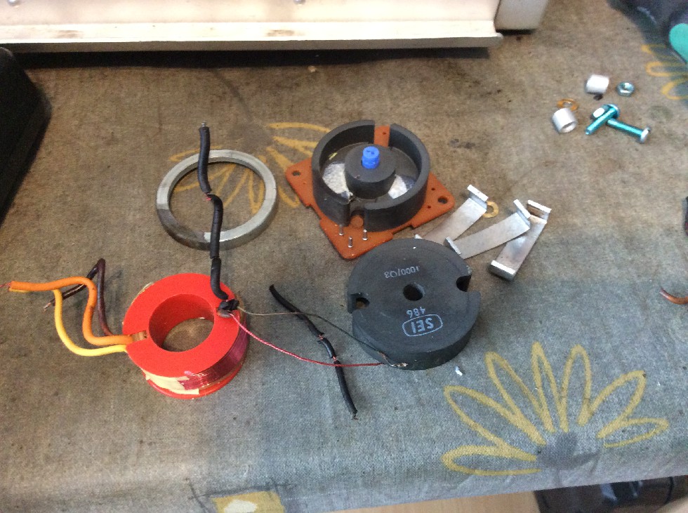

Op de laatste beurs in Olen heb ik een Marconi TF2700 meetbrug gekocht.
Bij het testen heb ik opgemerkt dat de C en L meting niet werkte. Enkel de R meting met interne DC spanning werkt.

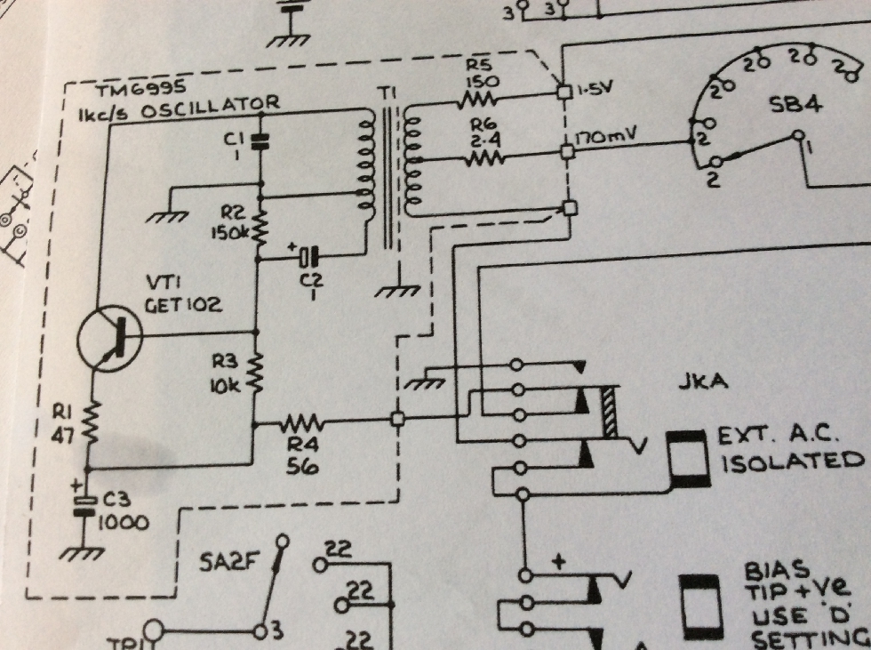

Even nagekeken en nu blijkt de 1KHz oscillator niet te werken. De oscillatortransformator is defect.
Hij heeft het Marconinummer 43590-0227.
Ik heb volgende vragen:
1. Heeft er iemand ergens zulke transformator?
2. Kan ik dit op een andere manier oplossen?
3. Is er iemand die deze transformator kan en wil herwikkelen (uiteraard worden de onkosten vergoed)?
Ik voeg het schemadeel van de oscillator en een foto van de transformator bij.
