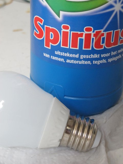

Vorige week kreeg ik een kapotte LED-lamp mee: Deze gloeit alleen heel zacht op in het donker, maar er iets bij zien kan niet.

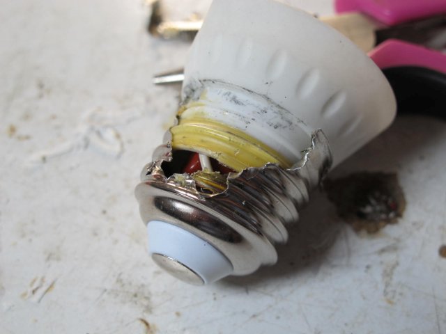

Op mijn vraag hoe je zo'n lamp open kunt maken werd verwezen naar BigClive, die zijn lampen (en alles wat hij verder in zijn buurt vindt) gewoon open knipt met een scherpe tang. En er werd gesuggereerd dat lampenkit misschien wel oplost in alcohol.
Dus eerst maar even een paar scheutjes Spiritus in het naadje gemikt, beetje wrikken en ja.

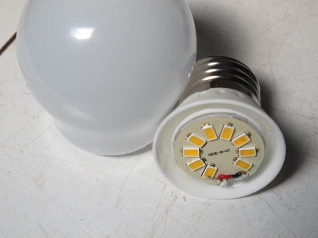

Die bol had wel wat kleiner gekund!! Daar zit helemaal niks in!!

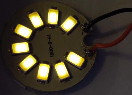

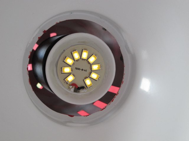

Dit ding zonder bol in een armatuur (voorzichtig met de stekker eruit) en het blijkt dat all negen ledplaatjes inderdaad enigszins oplichten. Wat zou er tussen de fitting en de ledjes zitten?

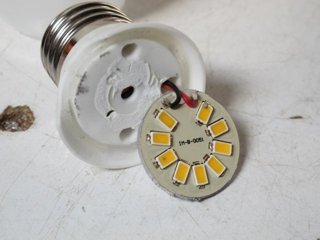

Op dezelfde manier met spiritus en wrikken krijg ik de ronde ledplaat los maar dan kan ik nog steeds niet bij de spullen die daaronder zitten. Spiritus op de schroefdraad gieten levert in combinatie met wrikken weinig op.

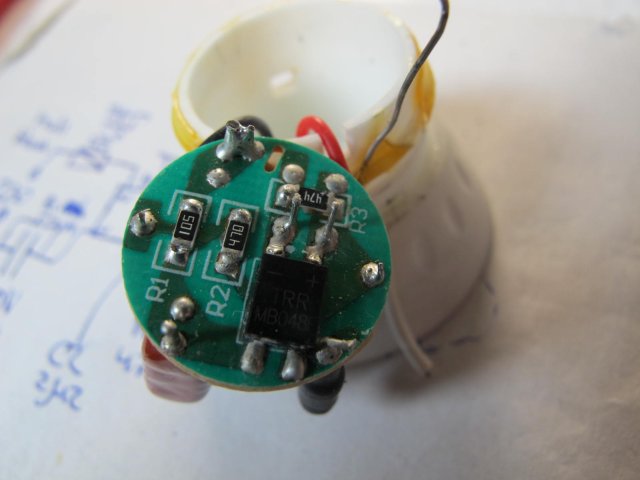

Dan maar even de methode van GroteKlief toepassen. Het lijkt erop dat de binnenkant van de metalen huls eerst flink met lijm is ingesmeerd en dat daarna het witte deel erin is geschroefd. Misschien dat iemand dat wel kan losweken en er niet-destuctief uithalen, maar mij lukt dat niet. Knip knip.
Er komt een piepklein gelijkspanningsvoedinkje, of liever, gelijkSTROOMvoedinkje uit de huls.

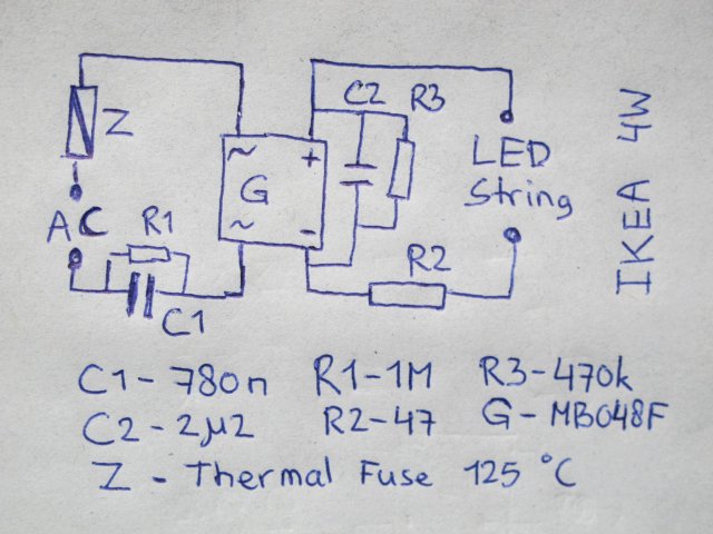

Ik heb het schema opgetekend en het bestaat hoodfzakelijk uit een bruggelijkrichter G en een seriecondensator van 780nF die de stroom zal beperken tot maximaal ongeveer 57mA. IKEA heeft er zelfs nog een thermische zekering van 125 graden bij gestopt maar die heeft de demontage niet goed overleefd.
Metingen op de onderdelen laten zien dat alles klopt en als ik de spanning aansluit meet ik ruim 300V over de LED-string zonder dat er stroom loopt (4V AC over de condensator C1).

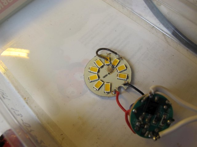

Als ik de ledjes nog eens goed bekijk zie ik op nummer 7 een zwart vlekje.
Het gaat hier om een serieketen dus om een element eruit te halen moet je het kortsluiten. Even provisorisch een draadje eroverheen, spanning, en voila licht! Iets netter gesoldeerd, effect is prima lamp maar zonder omhulling.

Wordt bij overbrugging de spanning op de andere leds nu niet te hoog?
Is het niet mogelijk om er een andere goede led (uit een andere defecte lamp) ertussen te solderen?
Nee, want de condensator C1 maakt van de voeding van de LEDs een vrijwel perfecte STROOMbron. Variatie in de belasting van de voeding heeft vrijwel geen effect op de stroom door de keten, dus ook niet op de spanning over de ander LEDs. Met 1 LED minder krijg ik gewoon een werkend geval dat 8/9 van de energie gebruikt en 8/9 keer zoveel licht geeft als eerst. Dus ongeveer een 3,5W lamp.
Je kunt dit narekenen met het Excelblad CapCalc wat ik heb gemaakt om seriecondensators voor gloeiketens te berekenen. Bij al mijn rekenhulpen hoef je alleen maar je gegevens in te vullen op de gele vakjes en de andere getallen worden voor je ingevuld.
Open CapCalc en vul de waarden in voor de LED-keten (al staat er heater chain):
Total voltage is ongeveer 99V.
Netspanning en frequentie zijn hetzelfde als voor een buizenradio dus 230 en 50 laten staan.
Vul bij current in: 50mA.
In de vier regels eronder zie je nu, dat de LED keten een impedantie van ongeveer 2k vertegenwoordigt en dat C1 de waarde 770nF krijgt.
Met die waarde is de lamp ook ooit in elkaar geknutseld.
Dan komt het vakje daaronder, waarin je de werkelijke waarde van de weerstand gaat invullen. Dit is een beetje tricky, omdat een LED geen zuivere weerstand is. Maar laten we even doen alsof ik door het kortsluiten van 1 van de 9 leds, de equivalente weerstand laat dalen van 1,98 naar 1,76 kiloOhm. Ik vul dat in en zie dat de stroom door de keten is toegenomen met 1 mA tot 51.
Het rekenblad is gemaakt voor een zuiver resistieve load en een zuivere condensator. Doordat er hier een gelijkrichtbrug tussen zit en de load uit geleidende diodes bestaat, klopt dit niet helemaal. Maar omdat de stroom vrijwel gelijk blijft denk ik dat dit wel ongeveer klopt.

Toch denk ik dat als je deze lamp inschakel op het moment dat de wisselspanning de maximale waarde van de sinus heeft een voor de leds net te grote stroomstoot optreedt.
Ik denk dat de initiele stroompiek wordt opgevangen door de buffer-elco C2 van 2u2. Omdat C2 bijna drie keer zo groot is als C1, zal de stroomstoot die C1 oplaadt tot 230V, deze C2 opladen tot maar 80V, wat nog volkomen veilig is voor de LEDs.
Beide C's hebben trouwens een bleedertje erover staan, zie R1 en R3, om vasthouden van lading na uitschakelen te voorkomen.

door ruudtx @, Utrecht, 08-05-2017, 16:28 (3273 dagen geleden) @ Gerard in Zeist
Ik had recentelijk last van een zeer hard storende LED string.
Ik kan uit dit schema niet halen wat er nou zo hard kan storen, als er iets mis is. Eenzelfde string die ernaast hing stoorde niet.
Anders gezegd, wat zou hier de ontstoorder kunnen zijn.

door HM @, Hilversum, 08-05-2017, 17:00 (3273 dagen geleden) @ Gerard in Zeist
Wel vreemd dat die led met vlekje "normaal" brand, dat is, net zo sterk als de anderen op je foto.
Als je een andere led kortsluit, krijg je dan niet hetzelfde effect ?
LED-lamp "Reparatie"
door Gerard in Zeist ⌂ @, Zeist, 08-05-2017, 17:17 (3273 dagen geleden) @ HM
Wanneer je hier met je neud bovenop zit, zie je het nog net even iets preciezer dan op deze foto. Het lijkt dan namelijk alsof er op elk van de negen oplichtende vlakjes, vijf oplichtende puntjes te zien zijn in het patroon van de vijf op een dobbelsteen. Behalve op de zevende led, daar zie je maar vier puntjes en het vijfde puntje is zwart.
Ik vermoed daarom, dat elk van de negen vlakjes INTERN weer bestaat uit een serieschakeling van vijf diodes. En dat eentje daarvan onderbroken was geraakt.
Door een kleine onhandigheid mijnerzijds kan ik die vraag heel precies beantwoorden. Door het kleine gepriegel zat ik zo ingespannen te solderen dat ik per ongeluk de zesde LED overbrugd had. :-( Bij aanschakelen van de stroom bleef die zesde helemaal donker en gaven de andere acht nog hetzelfde zwakke schijnsel. Toen zag ik dat ik de verkeerde LED had overbrugd en heb de draadbrug verlegd.
Deze uiterst genante passage uit mijn reparatieloopbaan had ik schaamtevol weggelaten uit mijn verslag. Ja je wilt het ook niet te lang maken natuurlijk :-).

door HM @, Hilversum, 08-05-2017, 18:55 (3273 dagen geleden) @ Gerard in Zeist
Duidelijk, de foto vertekend dan het beeld.
Dat dit soort LED's weer uit meerdere LED's zijn opgebouwd klopt.
Als er dan 1 van defect is kun je dit soort effecten verwachten.
Blijkbaar is dat deeltje wat hoogohmiger geworden waardoor de totale stroom werd beperkt.
