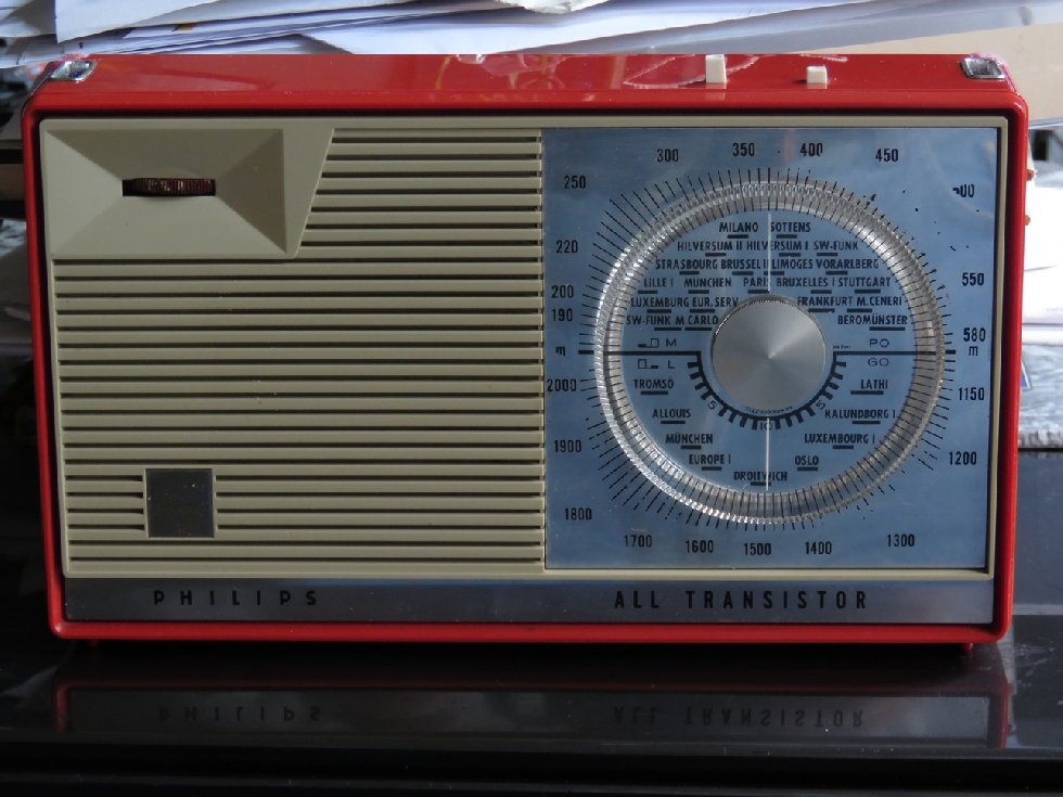

Bij mijn nieuwe aanwinst, de Philips L3X23T,
is de eerste LF-trafo stuk.
Hij draagt het nummer 162 26 T 204
Heeft iemand zoiets in een doosje liggen?
LF Trafo kan eventueel ook gemarkeerd zijn A3 162 26

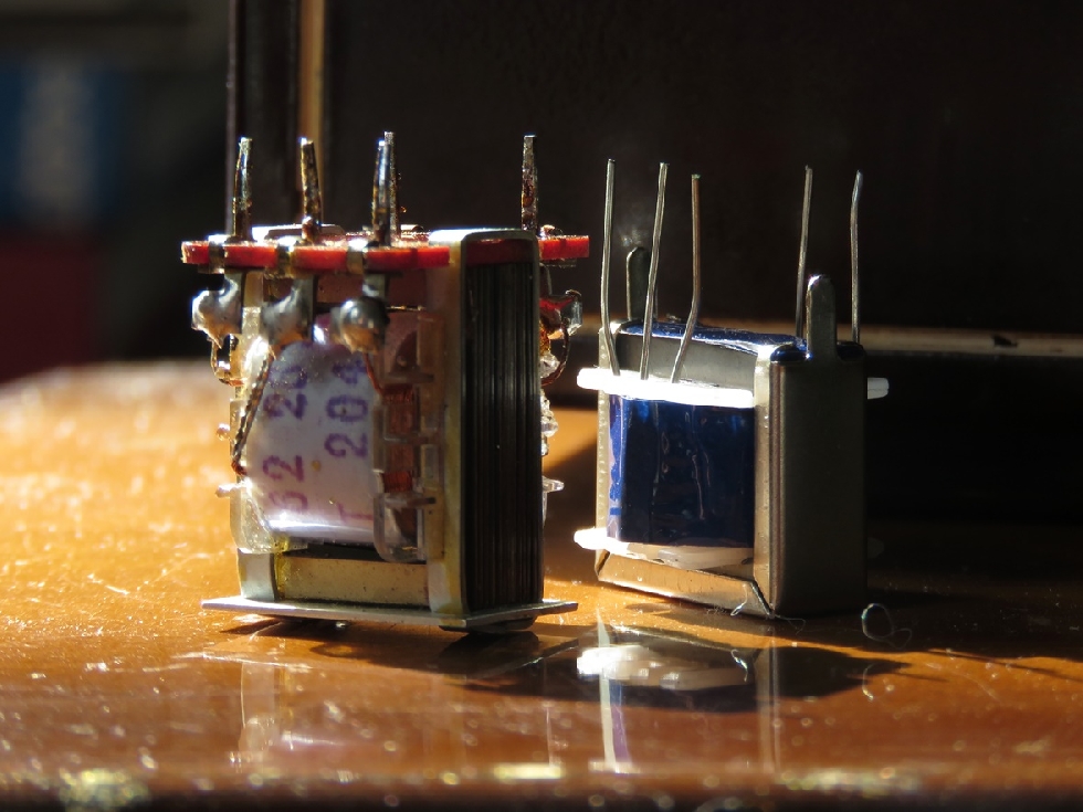

Ik heb van arjunaxnl36 een ingangstrafo van Philips gekregen, de AD9014. Na een kleine ombouw en daarop de inbouw gaf de radio alleen een zeer luid gekrijs. Een weerstand over de ingangsspoel van 330 Ohm heeft dat verholpen, en nu speelt de radio normal.
LF Trafo
door soundman2 @, Wouw, 24-05-2017, 20:13 (3257 dagen geleden) @ rojosuiza
Als er tegenkoppeling over de trafo plaats vindt, zou de fase verkeerd kunnen zijn. De weerstand reduceert dan mogelijk de grote meekoppeling in dat geval. Niet ideaal.
LF Trafo
door rojosuiza @, Amsterdam, 25-05-2017, 19:07 (3256 dagen geleden) @ soundman2
Het verdient misschien geen schoonheidsprijs, maar ik ben zeer tevreden met het resultaat. De radio speelt goed.
LF Trafo
door Maarten Bakker ⌂ @, Haarlem/Delft, 25-05-2017, 20:29 (3256 dagen geleden) @ rojosuiza
Je zou volgens de opmerking van soundman (tussen de regels door gelezen) eens kunnen proberen de polariteit van 1 van de wikkelingen om te keren. Misschien gaat het dan zelfs zonder weerstandje goed.
LF Trafo
door Maurice ⌂ @, Dordrecht, 26-05-2017, 07:43 (3255 dagen geleden) @ rojosuiza
Misschien. Maar is wel een heel makkelijke reactie.
De spoelen zitten met een bepaalde richting gewikkeld.
In schema.s zie je als dat belangrijk is
vaak een bolletje getekend bij elke
wikkeling.
Dat geeft de richting aan.
Door in jouw toestel een van de spoelen de aansluiting om te draaien los je jouw
probleem beter op.
Het is nu gewoon knoeien en prutsen.
het simpele foutje herstellen.
Weet je nu ook de reden.
