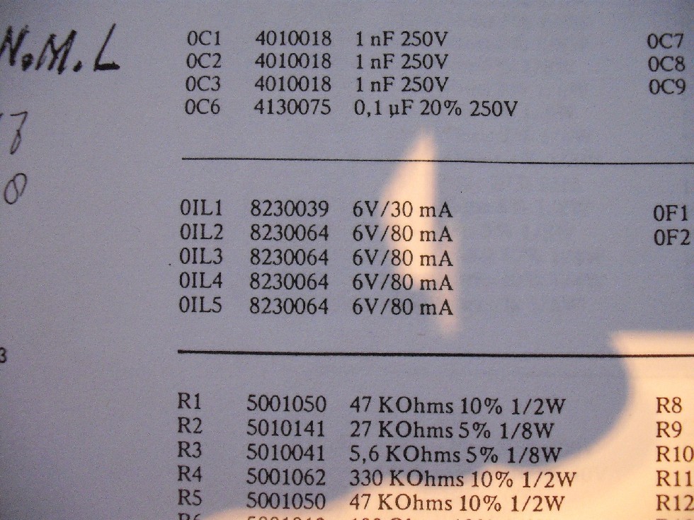

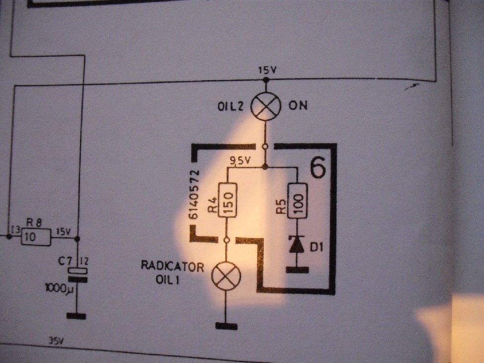

Inderdaad Fred ,lampje hoort zeker wel in de signaalmeter.
Van de week nog aan een 4400 gesleuteld ,en lampje brand zwakker dan power
lampje .
het zener circuut soupeert ook iets op. maar wel zichtbaar in de avond :)
als je de complete manual hebt kan je het zien aan de bestelnummers van de lampjes.
Zal even in de papieren versie duiken....
De aap is uit de mouw, gevonden in fotocopiën van de orginele doc.
(Dankje Constance bij Acoustical voor het copiëren)
powerlampje zou 80ma moeten zijn, s-meter inderdaad 30mA[image]
