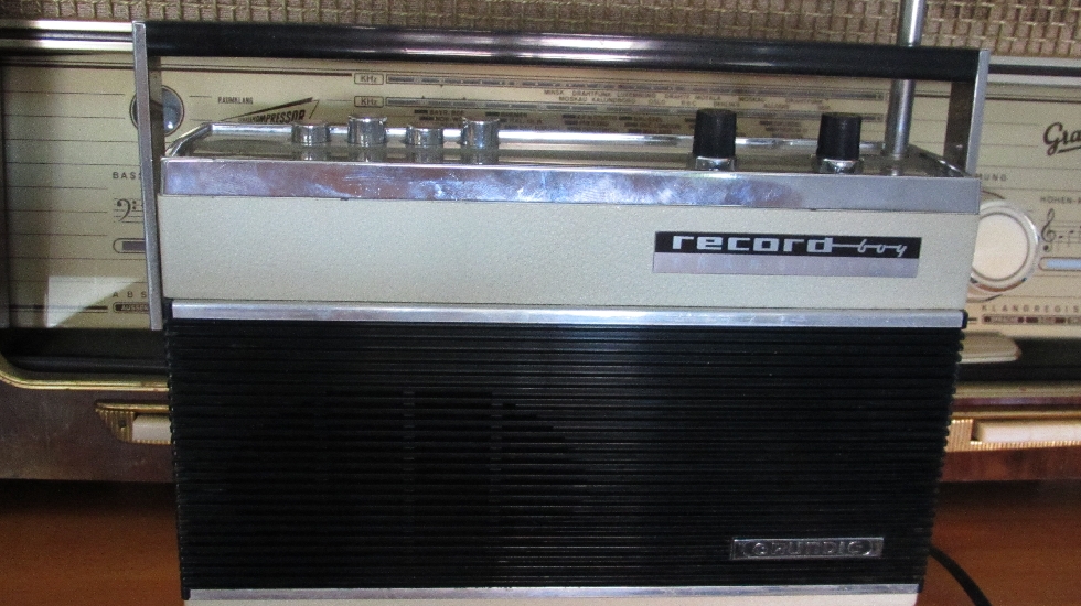

Dames en heren transistor radio enthousiastelingen er is me weer een mooie radio van de 60 jaren aan de vingers blijven plakken. Zie foto.
Maar er is het volgende mee, de “zender ontvangst” is maar voor helft van de hele zender schaal gevoelig. Bij het zoeken van zenders van 87 tot circa 99 MHerz blijft het (op de ruis na) erg rustig hierna wordt de gevoeligheid goed en komen er meerder zenders door.
Uit principe wil ik niet aan de frequentie regelaars draaien omdat ik er van uit gaan dat deze goed staan. Mede omdat ik er bijna zeker van ben dat de radio na aanschaf een paar maanden geleden wel gevoelig was in hierboven genoemde zender keuze deel.
Mijn vraag is er iemand bereid om mee te denken om deze storing te verhelpen?
