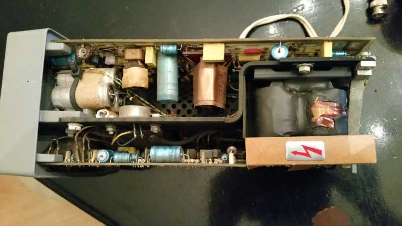

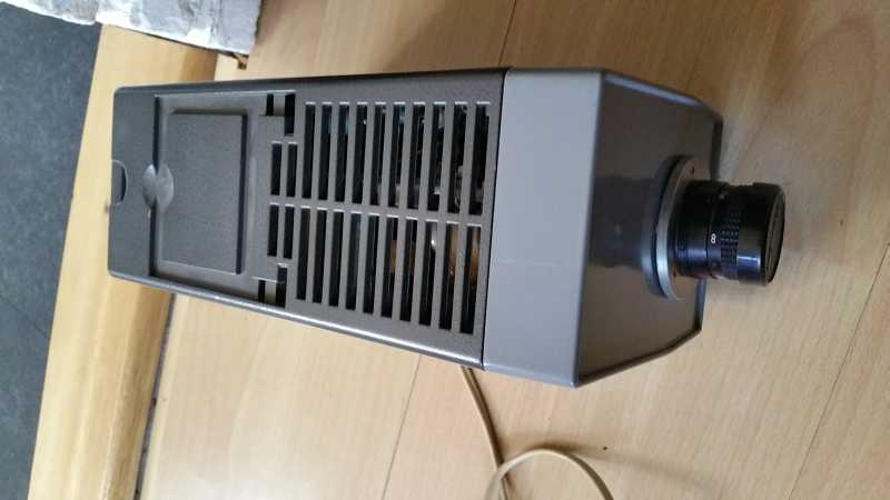

Onlangs kon ik voor een geinig prijsje een erg leuke videocamera kopen.
Betreft de Philips LDL0051.
Met een ware 1"vidicon er in.
Volgens opgave manual (Bedankt Wil!)zou er een XQ1032 in moeten zitten.
Welke er echt in zit valt nog te bezien.

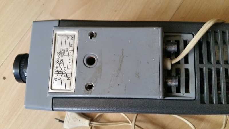

Opgave datumstempel Trafo PT237 dus week 23 1967.

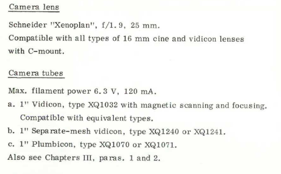

Ik had eerst de manual van de LDL0050 georganiseerd en daar stond in:
1"vidicon XQ1030
with magnetic deflection and focussing, 6,3V/90mA Filament,exchangeable fot other equivalent types.
Nu van Wil de ware LDL0051 ontvangen met de text:

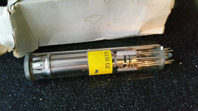

Bij eens een zoekoptie stuitte ik op een NOS XQ1030 voor niet te veel geld
uit een ver land en versturen viel zowaar reuze mee.
Dus direct op de rode knop gedrukt, zo vaak heb je geen mazzel.
EN die kwam vandaag binnen.
In documentatie had ik reeds al gevonden dat toestel geschikt is gemaakt voor
diverse vidicon's.
