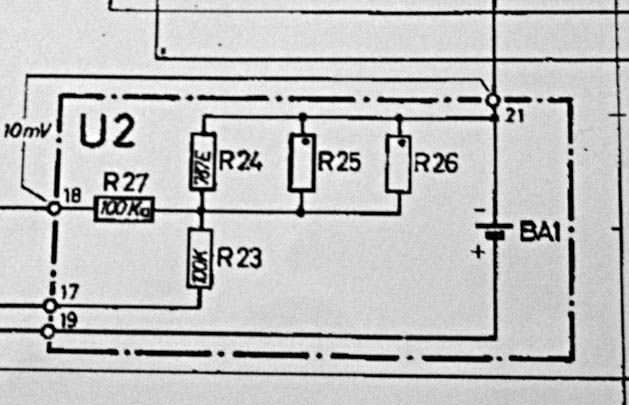

Bedankt voor de suggesties en raadgevingen.
Ik wilde het instrument zo origineel mogelijk houden.
En liever geen "modern" spul inbouwen.
Ik ga er voor kiezen om, in dit geval, een zilver oxide
knoop-cel te plaatsen.
Een rubber O-ring er om heen en dan past hij precies in
het gat waar in de kwik-cel was gemonteerd.
De zilver oxide cel wordt alleen tijdens het
afregelen (calibreren) gebruikt. Druk schakelaar.
Op de print met de knoop-cel zitten een aantal weerstanden
waarmee door deling de oorspronkelijke 1,35 Volt wordt
verminderd tot 10 mVolt.
De zilver oxide cel met 1,55 Volt kan ook die 10 mVolt
leveren door de weerstanden R24, R25 en R26 te wijzigen.
De nauwkeurigheid van die 10 mVolt moet gelijk of kleiner
zijn dan 0,2%.
Dat kan ik meten en dus instellen.
De overal nauwkeurigheid van de meter voor spanning
bedraagt plus en min 1,5%.
Ik ga geen alkaline knoop cel gebruiken daar de
ontlaad/leeftijd geen vlak verloop heeft.
Ik zou dan, om de nauwkeurigheid te hand haven,
regelmatig de R25/R26 combinatie moeten wijzigen.
Iedereen bedankt voor de reacties, heeft mij in
ieder geval wat tips geleverd voor een ander probleempje.
Ruud exPA0ROJ
bijgevoegd de 10 mVolt schakeling (print U2).
