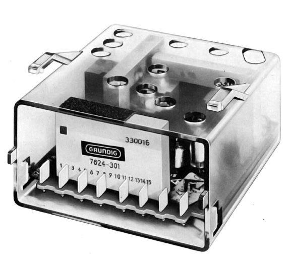

Grundig Decoder 10
door cees59
, Assen, 20-07-2017, 17:30 (3200 dagen geleden) @ cees59
waarom zit het in een doosje met montage beugeltjes, wanneer werd dit dan gemonteerd
ik vond het als foto op een manual, enig idee?

Grundig Decoder 10
door Goldline
, Oranjedorp, 20-07-2017, 19:00 (3199 dagen geleden) @ cees59
Door die beugeltjes kon je het stabiel op de hoofdprint monteren,
zonder dat het heen en weer kon bewegen.
de kunstofdoos voorkwam ook dat je kortsluiting kon maken tegen de print.

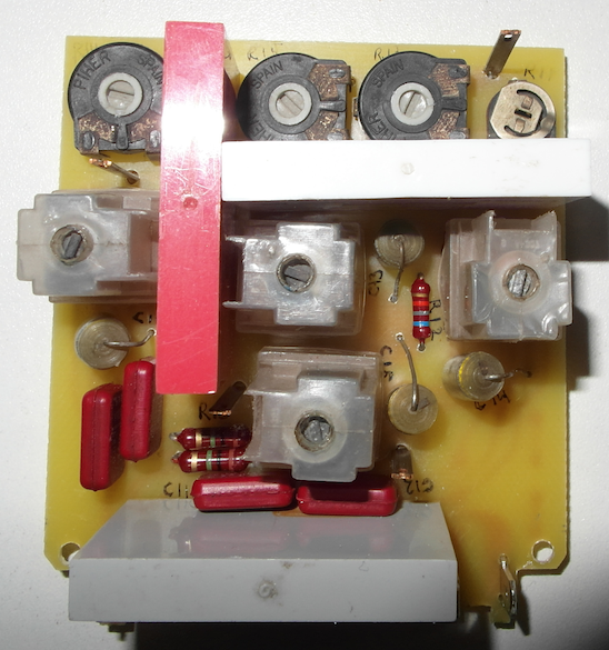

duurde even maar hij is net klaar
de Grundig Stereo Decoder 10
![[image]](images/uploaded/2017100612533759d760b1546b0.png)
