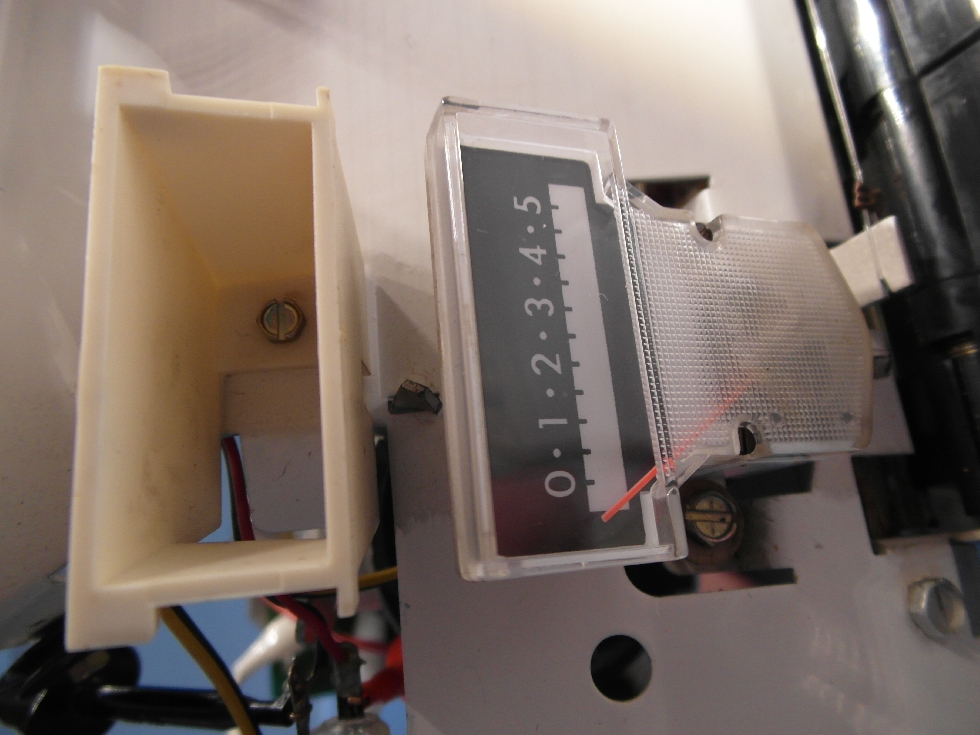

de afstem meter doet het niet meer,
![[image]](images/uploaded/201707201640475970c0ef5d992.jpg)
als de radio aan is krijgt de meter max 0.28 volt en varieert per zender
kan ik testen of deze stuk is?

Gewoon even met een universeelmeter het metertje meten.
Als de spoel niet defect is zal het metertje uitslaan.
Succes René D.

geen uitslag (ik had het niet los gesoldeerd en met Ohm gemeten,
is dat de manier die je bedoelde?

Dat hij zo in de hoek ligt is geen goed teken.
Als je er tegen aan tikt, beweegt de naald dan nog ?
Het is te repareren maar een goede loup en een stille hand zijn wel vereist.
Ik heb nogal wat van dat soort metertjes liggen, als je de maten en eventuele teksten die er op staan doorgeeft kan ik kijken of er een zelfde bij zit.

als ik tik is er geen beweging
loup en vaste hand aanwezig
ik heb een foto gemaakt met wat maten

Is zo n meter wel te maken?
(.... vaste hand , loep)

Ik heb ervaring in het repareren van dit soort meters. Het kan echter ook misgaan. Als je deze meter als verloren beschouwt dan heb je niets te verliezen.
Neem eventueel via de PM contact met me op.
