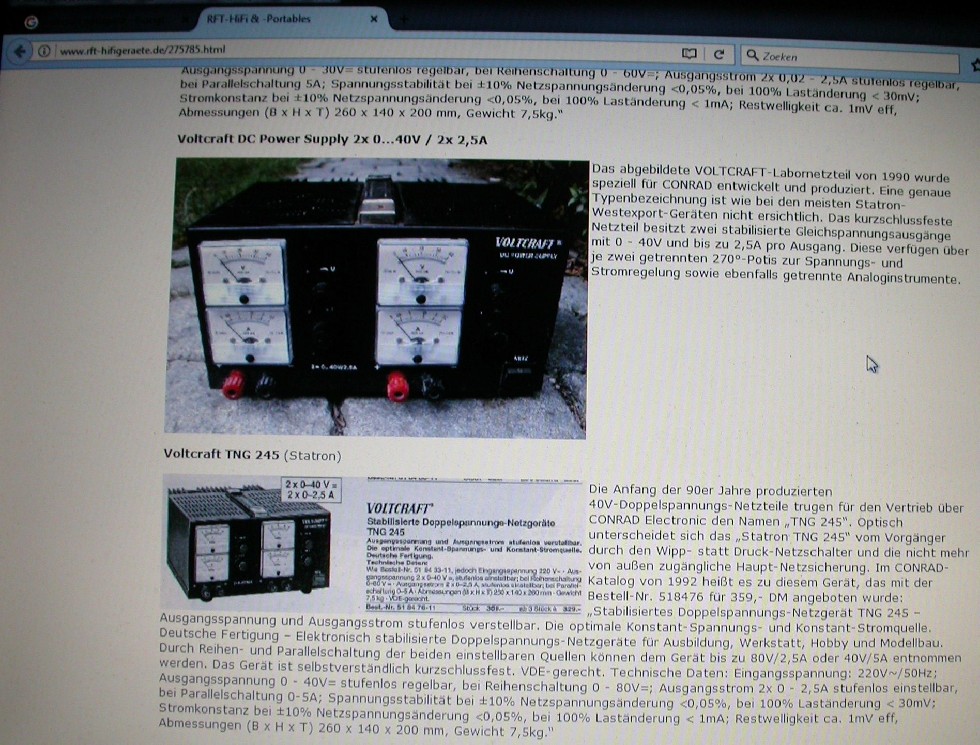

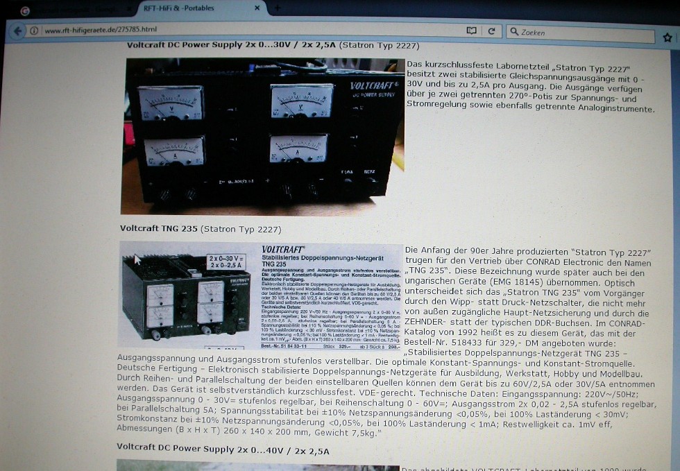

Volgens info op het internet is het een Voltcraft TNG235.
![[image]](images/uploaded/20170728171413597b54c5e5708.jpg)
![[image]](images/uploaded/20170728171450597b54ea96b39.jpg)
Willem
Wim Schoonhoven
