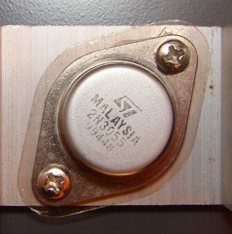

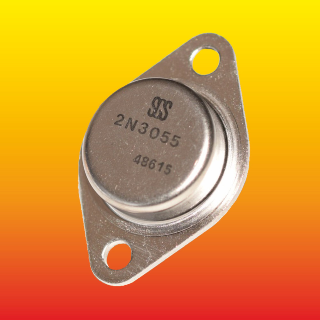

Mmm, een SGS 2N3055 ziet er zo uit :
De 2N3055's in het bakje zijn van STMicroelectronics.
Bovenkant is wat matter.

Dat bedrijf heette in 1994 geen STMicroelectronics maar inderdaad SGS-Thomson. Die op de tweede foto komen gezien het formaat van de datumcode waarschijnlijk van de tak die oorspronkelijk SGS-Ates heette. Ik vond het uiterlijk ook vreemd toen ik ze voor het eerst zag.
