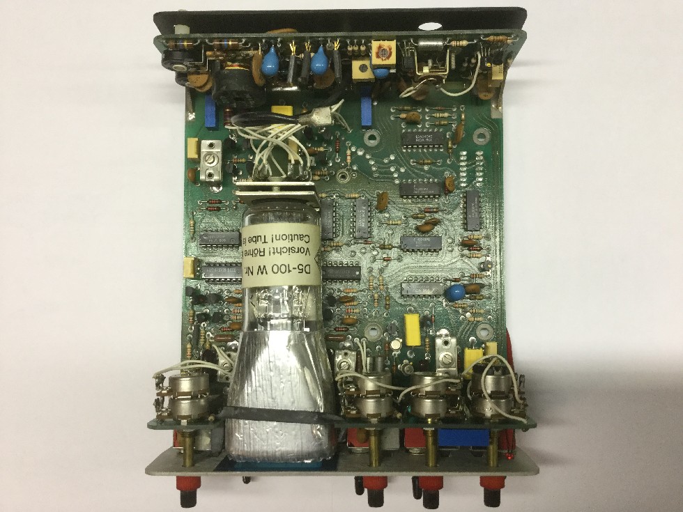

De DCF klok even aan de kant (laat EPROM door iemand uitlezen) een piepklein 2 kanaals scoopje opgepakt met een defect IC die op een dubbelzijdig print zit gesoldeerd.

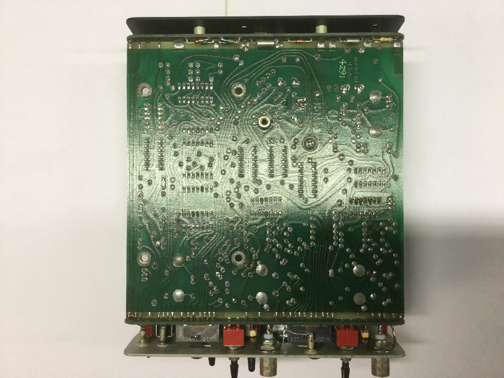

Uitgeknipte IC (rechts boven zijkant) pootjes een voor een uitgesoldeerd maar aan de andere zijde zitten ondanks zorgvuldig uitsolderen en niet te heet stoken toch losse eilanden waar ik als de dood voor ben.
Op deze foto nu links zijkant bovenin en niet zichtbaar. Op de door het IC vrijgekomen plek wil ik een IC voet solderen en een vervangende er in doen maar het probleem is dat alle gaatjes dicht zitten met soldeer en hoe die open te krijgen zonder de boel te heet te stoken want ben bang dat ook de sporen los gaan zitten.
Is met een boortje 0,8 mm. die ik heb een optie dat te doen? Ik weet dat de gaatjes zijn door gemetaliseerd.
Als je désoldeertape gebruikt moet je toch aardig gaan stoken ben ik bang.
Graag iemand met ervaring.
Dank alvast.
