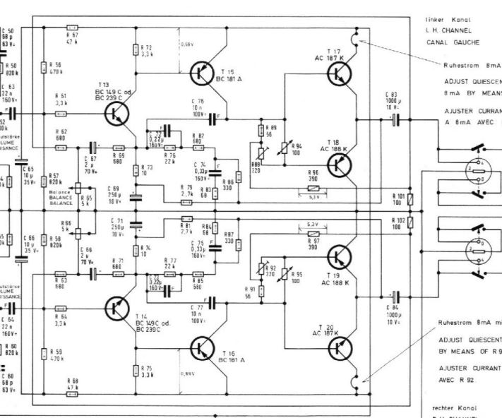

Om die halve voedingpanning op de uitgang elko,s te krijgen zoals Henk al
opperde, zou ik eerstde volgende elko's in de eindversterker vervangen:
C65/66 10u/35 volt
c69/71 220u/16 volt
c67/68 2u2/25 volt
de kans is groot dat de eindversterker weer juist ingesteld is.
Daar gaan we weer! De hele eindtrap is DC gekoppeld. Het moet vrij eenvoudig uit te meten zijn, waar het fout gaat!
Volgens mij speelde de radio, ook na het plaatsen van de decoder 10 en nu zouden er ineens een heleboel elco's fout zijn. Toch wel apart.
