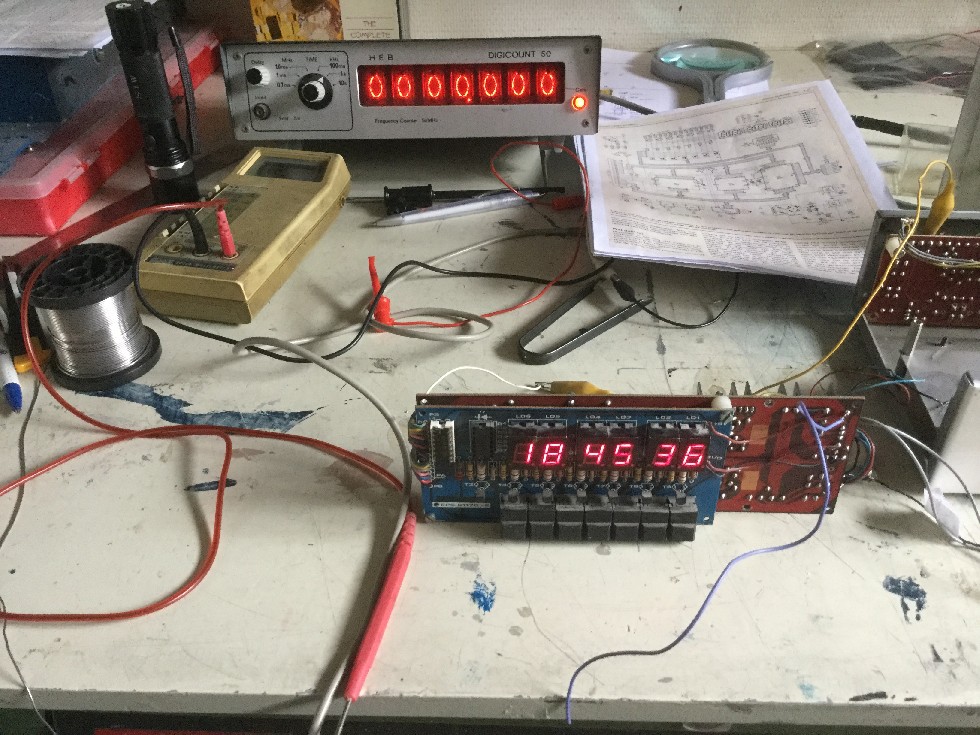

Mijn begin jaren 80 gebouwde DCF-77 klok uit Electuur doet het weer en synchroniseert netjes na enige minuten nadat de ontvanger is aangesloten.
Mijn speciale dank gaat uit naar Guido Baltus die voor mij een nieuwe EPROM geprogrammeerd en wel heeft geleverd:) :) en de oude bleek de boosdoener.
Alle testen doorlopen alvorens de EPROM in de voet gestoken mocht worden en alles bleek OK. Scoop, counter en multimeter waren onmisbaar.
Nu moet alles weer worden gemonteerd. Als de nieuwe EPROM het net zo lang uit houdt als de oude ben ik inmiddels 95 jaar:-D
Allen dank voor de tips en medewerking:)

door Hans van Kampen @, Voorhout, 23-08-2017, 19:57 (3092 dagen geleden) @ soundman2
Ik had idd de pech dat de EPROM zoals je schrijft sneuvelde Henk. Hij kan door inwerking van licht door de jaren onmogelijk zijn gewist want zit donker opgesloten in de kast en op het venstertje zit ook een sticker.
