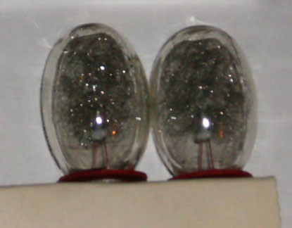

Volgens mij liepen die dingen op 22 V batterijen??
Dat waren deze lampen.
Er kwam geen omvormer en condensator aan te pas. 22V op de gloeidraad en POEFFF!
![[image]](images/uploaded/2017090319005459ac354680216.jpg)
Het apparaat waar het hier over gaat is een elektronenflitser waarvan de xenon flitsbuis is zoekgeraakt.
Een voorloper van de vroeger heel bekende Metz 45 CT-1.
