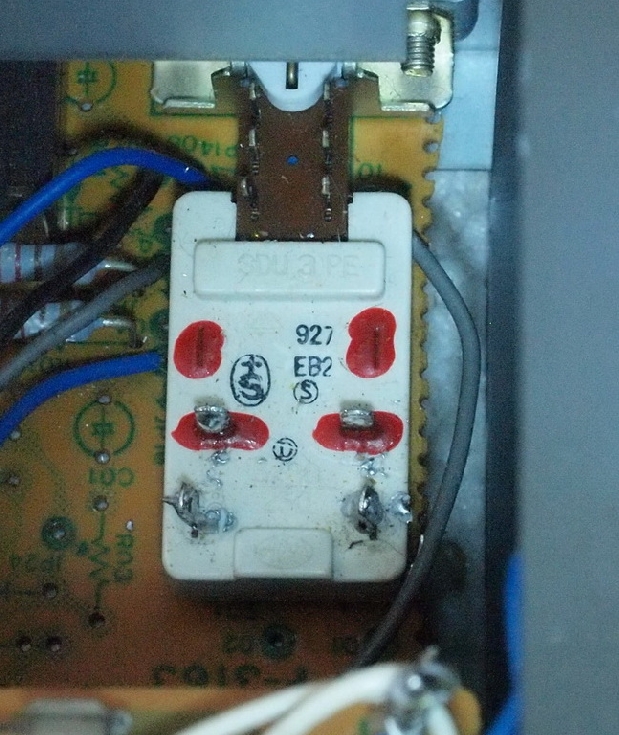

Ik heb een onlangs een Sansui A-60 versterker in mijn bezit gekregen. Die had aanvankelijk nogal wat problemen:
Wanneer ik de versterker aanzette, met niets erop aangesloten, liep de "peak power indicator" van beide kanalen vol, nam daarna wat af, en gaf daarna doorlopend een fluctuerende indicatie, zowel linker als rechter kanaal.
Met een hoofdtelefoon aansloten, kreeg ik een "reutelend" signaal te horen bij alle ingangskeuzes.
Op een veldsterktemetertje (MG bereik) kreeg ik in de nabijheid van de versterker óók uitslag, terwijl ook op dat veldsterktemetertje het reutelende signaal was te horen. De versterker produceerde dus een behoorlijk breedbandig stoorsignaal.
Met een geluidsbron aangesloten op één van de ingangen, had ik een redelijk stereosignaal. Het reutelgeluid was alleen bij laag volume te horen. Die reutel werd ook NIET beïnvloed door de volumeregelaar.
Met een tuner aangesloten ging het óók mis: het stoorsignaal drukte de ontvangst van de tuner weg...
Alle gemeten spanningen zijn te laag en fluctueren flink.
Uiterindelijk de stoorbron gelocaliseerd: de aan/uit schakelaar!
Die gecombineerde schakelaar (zie foto) schakelt niet alleen de spanning af, maar zorgt er ook voor dat bij uitschakeling, het audiosignaal direct wordt uitgeschakeld en dus niet "wegsterft". Ik heb momenteel de netschakelaar maar overbrugd; de versterker is dan in elk geval bruikbaar.
Het zal wel zoeken naar een speld in een hooiberg, maar heeft toevallig iemand zo'n schakelaar beschikbaar?[image]

door Maarten Bakker ⌂ @, Haarlem/Delft, 10-09-2017, 14:44 (3074 dagen geleden) @ Gerard
Ik heb er helaas geen voor je, maar als je bedoelt met overbrigd dat de schakelaar nog in circuit zit: liever niet doen. Er kunnen geleidende sporen inzitten die alsnog gaan vonken.

door Gerard ⌂ @, Bergen (NH), 10-09-2017, 14:52 (3074 dagen geleden) @ Maarten Bakker
Dank voor de tip! De schakelaar zit nog wel op de printplaat, maar de aansluitdraden zijn losgesoldeerd en (twee aan twee) onderling verbonden.

door Huub P † ⌂ @, Krommenie, 10-09-2017, 20:01 (3074 dagen geleden) @ Gerard
Hallo Gerard,
Wellicht heeft Nies Ista (http://www.sansui-parts-shop.com/index.php) deze schakelaars nog in stock.
Het netdeel heb ik ook nog wel op voorraad maar er zit nog wat meer aan vast en daarvoor moet hij er eerst uit.
En anders lukt het heel vaak met wat mechanisch werk een TV schakelaar van Konig er in te krijgen.

door Gerard ⌂ @, Bergen (NH), 11-09-2017, 05:05 (3073 dagen geleden) @ Huub P †
Bedankt! Ga ik onderzoeken.

door Goldline @, Oranjedorp, 12-09-2017, 09:22 (3072 dagen geleden) @ Huub P †
De luidspreker sectie van de schakelaar zou je met een relais kunnen doen ,aangesloten op een secundaire wikkeling van de voedingstrafo.

door Gerard ⌂ @, Bergen (NH), 13-09-2017, 11:58 (3071 dagen geleden) @ Goldline
Dank voor de suggestie, Cees. Maar ik denk dat ik het wat pragmatischer doe:
De netaansluiting van alle geluidsapparatuur (versterker, tuner, CD-speler) via één moederschakelaar. Op de versterker staat de "aan/uit" schakelaar (enig resterende functie: afschakelen geluid bij uitschakelen) permanent "aan".
Wanneer ik nu "iets" wil beluisteren, schakel ik de moederschakelaar aan (dit schakelt de versterker in) en zet daarna de gewenste 'bron' (tuner of cd-speler) aan.

door Goldline @, Oranjedorp, 13-09-2017, 12:38 (3071 dagen geleden) @ Gerard
Als je luidsprekers bij het uitschakelen van de versterker "aan" blijven,
zou je tijdens het ontladen van de versterker elko's nog wel eens rare
geluiden kunnen krijgen....

door Gerard ⌂ @, Bergen (NH), 13-09-2017, 16:47 (3071 dagen geleden) @ Goldline
Tja, ik kan de versterker ook nog altijd via de aan/uit knop van het toestel uitschakelen. De enige functie die die knop nu nog heeft (nu de netschakelfunctie buiten werking is gesteld), is het afschakelen van de luidsprekers.
