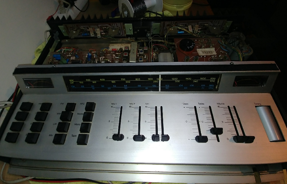

Ik ben bezig met een scan-dyna 2400
Deze heeft 24 volt op 1 van de uitgangen staan.
Helaas geen protectiecircuit, dus de vorige eigenaar heeft een speaker minder.
Op internet is bar weinig te vinden over dit ding.....enkel wat plaatjes. Geen schema.
Ben dus gaan meten.
Eindtransistoren en drivers zijn ok.
(Print uitgewisseld met het goede kanaal)

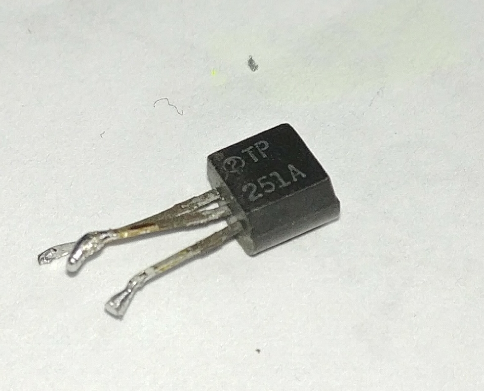

Uiteindelijk op een defecte transistor gekomen.
Vermoedelijk een deel van de verschilversterker.
Deze heeft sluiting tussen 2 poten.
Het gaat om een TP251
Hier is ook weinig over te vinden ????
Weet iemand een vervanger? Of heeft er toevallig 1 of 2 liggen?

door ronnie van dalen @, Hoogeveen, 16-09-2017, 13:20 (3019 dagen geleden) @ marc
Die ligt hier wel op voorraad.
Dank je!
