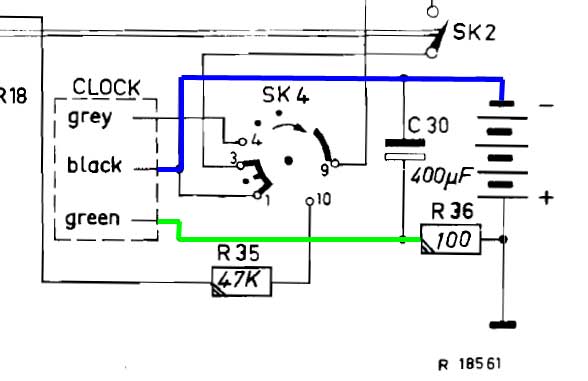

Je informatie was duidelijk hoor.
Ik heb het draadje vastgesoldeerd, maar het klokje loopt niet.
Waarschijnlijk toch nog iets anders aan de hand.
Je kan nog meten of er wel spanning op het klokje komt. Met een multimeter of, als je die niet hebt met een fietslampje van 6 Volt, moet je tussen de zwarte draad en de groene draad - zo dicht mogelijk bij het klokje - een spanning meten van circa 6 Volt. Als daar wel spanning aanwezig is, dan is hoogstwaarschijnlijk het klokje stuk. Meet je daar geen spanning, dan kan de weerstand R36 van 100 Ohm nog defect zijn.
De grijze draad is de schakeldraad om de wekker te activeren. Voor de werking van het klokje is deze draad niet van belang.
