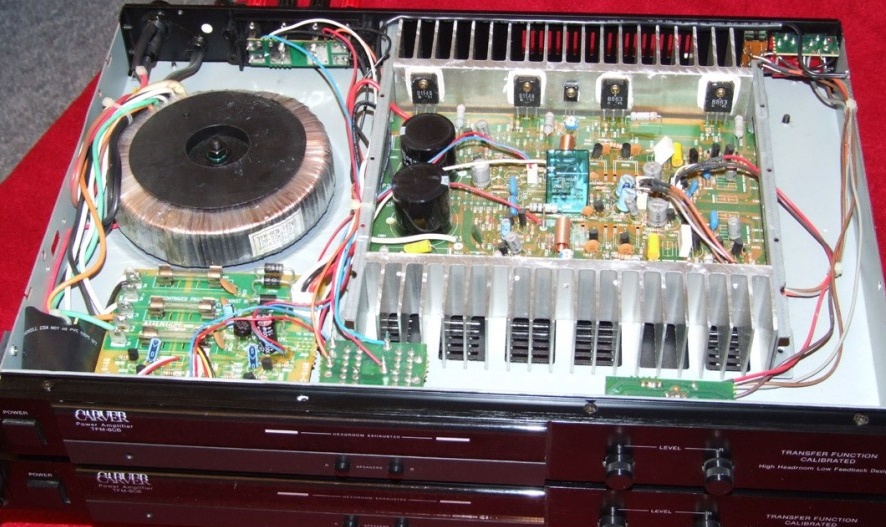

Wie kent deze eindversterker en heeft er ervaring mee?
Vandaag in mijn bezit gekomen omdat hij niet goed functioneert.
Wat er mis mee is.
Na aanzetten geeft hij de eerste pak ‘m beet 15 minuten geen enkel teken van leven.
Daarna komt er langzaam leven in de brouwerij eerst zacht en na een minuut of 5 a 8 speelt hij de sterren van de hemel.
Moet zeggen dat het geluid van deze versterker me uitstekend bevalt.
Iemand een idee waar ik de oorzaak moet zoeken?
Plaatje heb ik van internet, accu van mijn camera is momenteel leeg.

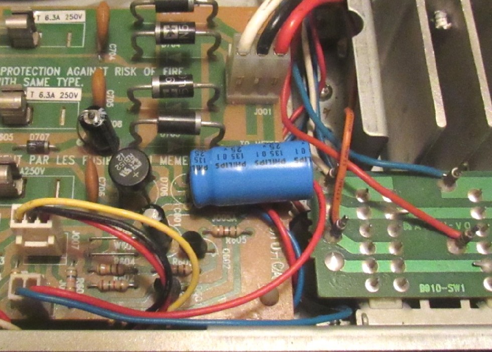

Vandaag wat metingen en constateringen gedaan.
Op de versterker print krijgt de relais schakeling via J005 zijn voeding van de voedings print.
Als ik deze aansluiting loskoppel en er een meter aan hang kan ik wachten tot sint juttemis maar dan meet ik totaal geen spanning.
Zodra ik deze aansluit heb ik bij aanzetten van de versterker direct een spanning van 7 volt.
Als het relais uiteindelijk inkomt meet ik nog steeds die 7 volt.
Mag ik hier uit concluderen dat de fout in dit gedeelte zit?

Op de versterker print krijgt de relais schakeling via J005 zijn voeding van de voedingsprint.
Nee, alleen de + van de twee voedingen wordt via die connector doorgekoppeld naar de relaisschakeling.
Klopt, je meet met losgetrokken steker het spanningsverschil tussen de twee pennen van J005 en die is in die toestand praktisch 0V (+ output van brugcel D706 en kathode D707).
Meet die pennen maar eens tegen de 0 van de voeding (de dikke zwarte lijn).
Inderdaad, dat is dan dus het spanningsverschil tussen die twee voedingen die elk een andere taak in de schakeling hebben.
Niet direct, je moet eerst weten wat die voedingsspanningen moeten zijn en die heb je nog niet (juist) gemeten.

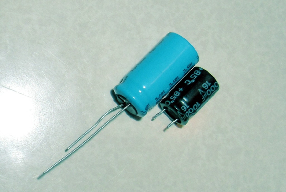

Hier moet ik even op terug komen, het probleem is opgelost.
Daar de TV aanstond, vrouwtje lief volgde een serie had ik de voorversterker niet aanstaan en hoorde ik het relais niet opkomen.
Het relais komt nu na een seconde of vier nauwelijks hoorbaar op.
Voor C707 heb ik een Philips 1000U 25V exemplaar in plaats van een 16V exemplaar gebruikt.
Deze is wat aan de grote kant.
Daar ga ik nog een passend kleiner exemplaar voor zoeken, het oog wil ook wat.
