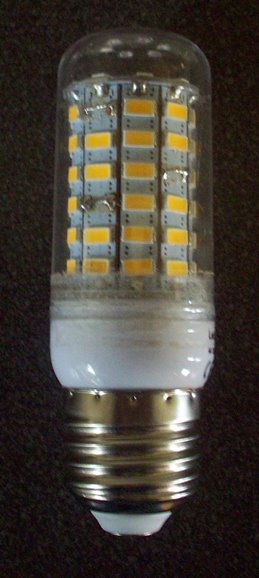

Beste forum leden,
Ik heb hier een kleine maislamp met 69 ledjes.
Ondertussen zijn in de loop van de paar maanden dat ik hem heb 4 ledjes naar de eeuwige jachtvelden gegaan.
Nu is het makkelijk te meten welke stuk is, maar gisteren (na 14 dagen) heeft nummer 5 de geest gegeven.
Even gemeten welke het was en er uit gesoldeerd en doorverbonden en doet hij het weer.
Alleen mijn vraag is aan de kenners ik zie geen verschil met lichtopbrengst.
Waarschijnlijk zullen die verschillen zo klein zijn dat het met het blote oog niet is te zien
zullen de overige ledjes nu hoe langer hoe sneller defect raken doordat waarschijnlijk het stroomverbruik telkens iets hoger wordt?

Als de ledjes op stroombronnen branden, zullen die stroombronnen meer gaan dissiperen als het lineaire stroombonnen zijn, maar dat zal wel niet. Hoe de electronica van binnen in elkaar zit is nodig om te weten of het op termijn heel blijft

door hdegreeuw @, Andijk, 24-09-2017, 19:23 (3133 dagen geleden) @ soundman2
Ik heb er een Amp meter tussen hangen en gebeurde er niets in de stand mA ook niets.
Bij overschakelen naar uA en ging de lamp branden.
Alleen is het amperage niet af te lezen hij loopt van 0 in diverse stappen naar 300 micro Amp en weer terug naar 0 enz enz.
Maar dat gaat zo snel aan de verlichting is het niet te zien.
Misschien zegt dat wat over de stroombron?
Klopt mijn redenering dat op het moment dat er 300 uA loopt het vermogen dus 0,000 001 x 300 x 230 is 0,07 Watt is?

door Gerard in Zeist ⌂ @, Zeist, 24-09-2017, 19:34 (3133 dagen geleden) @ hdegreeuw
Zoals Soundman al schrijft, hangt het antwoord op je vraag af van iets wat we niet weten namelijk wat er precies voor voedingkje in de lamp zit.
Laatst heb ik ook een lamp gerepareerd door een kapotte LED te overbruggen en daar zat een uiterst simpel voedingkje in, namelijk een seriecondensator in het wisselstroomdeel. Dit is ook zo'n beetje de energiezuinigste manier om een stroombron te creeren dus als ik LED-lampenfabrikant was zou ik dit denk ik ook doen.
Verslag van mijn reparatie en schema van de voeding.
De condensator zorgt voor een vrijwel constante stroom. Alleen als er minder LEDjes zijn, neemt de fasehoek toe zodat je met evenveel stroom toch minder vermogen hebt! Vermogen bij wisselstroom is niet I x V maar I x V x cos phi. Voor de LED lamp nog iets gecompliceerder omdat de stroom niet sinusvormig is.
Omdat een LED een diode is, die in doorlaatrichting practisch weerstand nul heeft, MOET er in de lamp een stroomregulerende component zitten. Dat KAN een lineaire stroombron zijn zoals Soundman noemt, maar die vreet wat vermogen op net zoals een weerstand. Een seriecondensator maakt van de SPANNINGSbron lichtnet een vrijwel perfecte STROOMbron zonder vermogen op te eten.

door hdegreeuw @, Andijk, 24-09-2017, 20:33 (3133 dagen geleden) @ Gerard in Zeist
Heb hem ondanks dat hij het weer doet weer open gemaakt en hoop dat ik het goed heb getekend.
Waarom r3 en r4 parallel geschakeld en niet 1 weerstand?
Maar hij lijkt veel op de voeding van Gerard.

door Gerard in Zeist ⌂ @, Zeist, 24-09-2017, 20:42 (3133 dagen geleden) @ hdegreeuw
De interessantste component van de voeding is de C linksboven, waar je 400V bij hebt gezet. Die bepaalt namelijk de sterkte van de stroom. Bij mijn lamp zat daar een 780n condensator, waarmee er ongeveer 50mA gaat lopen.
Door de condensator loopt wisselstroom, die wordt door het gelijkrichtertje omgezet in gelijkstroom door de LEDS. De condensator die achter de gelijkrichter zit, beperkt de inschakelstroom en beperkt de flikkering.
Dit systeem is niet zoals de kerstboomlampjes. Er bestaan types, waarbij een kapot lampje wordt kortgesloten, maar dan krijgen alle andere meer spanning en stroom en gaan ook vrij snel kaduuk. Hier wordt de stroom vooral door de eerste condensator geregeld, en het kortsluiten of overbruggen van een LED cel zal de stroom nauwelijks laten toenemen.

door hdegreeuw @, Andijk, 24-09-2017, 20:55 (3133 dagen geleden) @ Gerard in Zeist
Op de condensator in de voeding staat 400V 824J en op de elco 400 Volt 1 uF.
En hoe noem ik deze voeding nu?

door Gerard in Zeist ⌂ @, Zeist, 25-09-2017, 09:56 (3132 dagen geleden) @ hdegreeuw
Die condensator is dan 82 met vier nullen, dat is 820000pF dus 0,82uF.
De stroom door de lamp zal, door het non-lineaire gedrag van de LEDs,
niet zuiver sinusvormig zijn, maar ongeveer 50 a 60 mA bedragen.
De weerstand van cq spanning over de LEDs is hierop van weinig invloed zoals je kunt berekenen met CapCalc door bv als True Heater String Resistance eens 2, 1 en 0,5 kOhm in te vullen. Je ziet dan dat het overbruggen van LEDjes nauwelijks tot stroomtoename leidt.
Ondertussen zijn er van jouw maiskolf best snel ledjes kapot gegaan. Het kan zijn dat ze toch iets overbelast worden, dus dat de stroom te hoog is gekozen voor deze LEDs. Het valt me ook op dat jouw elco kleiner is dan de mijne, jij hebt nl 1uF en ik heb 2u2 als elco. Jij hebt daarom bij inschakelen een iets grotere stroompiek door de LEDs.
(Als je gaat experimenteren met een grotere elco, vergeet dan niet de parallelweerstand evenredig te verlagen om het RC-product aan de wisselstroomkant gelijk te houden aan de gelijkstroomkant.)
Jouw lamp lijkt wel een type goedkopie omdat de thermische zekering ontbreekt.
Maar weer iets robuuster omdat de begrenzingsweerstand uit twee parallelle bestaat.
Ik noem deze voeding een capacitieve gelijkstroom-voeding. De LEDjes "zien" namelijk een vrij constante stroom van 50 tot 60mA. De stroomregeling wordt bereikt door een heel simpele en uiterst efficiente component namelijk een condensator (capacitief).

door hdegreeuw @, Andijk, 25-09-2017, 20:53 (3132 dagen geleden) @ Gerard in Zeist
Hallo Gerard
Je hebt het over een vrij constante stroom van 50 tot 60 mA.
Maar als ik er een uA meter tussen hang blijft hij maar allerlei waarden aangeven tussen 0 en ca 300 uA
Ik zou verwachten dat hij een constante stroom aan zou geven of heb ik dat mis?
Ondertussen werkt hij weer hoor en ben gewoon nieuwsgierig hoe lang hij het nu weer uit houd.

Je Meter staat toch in de AC stand?

Heb je een wisselstroombereik op je meter? Waar de meter in het schema staat loopt namelijk een wisselstroom. Als de stroom door de LEDs wilt meten, moet je de stroommeter voorbij de gelijkrichter in de keten opnemen. Of je dan de juiste waarde meet, is overigens nog maar de vraag. Veel digitale meters - zeker de goedkopere - kunnen niet goed met een veranderende gelijkstroom overweg. Met slechts 2u2 "afvlakcondensator" krijg je een pulserende gelijkspanning en -stroom. Je krijgt dan een steeds verspringende uitlezing. Een analoge meter doet het hier beter. Die meet de gemiddelde stroom. Die kan nog flink afwijken van de effectieve stroom maar geeft in elk geval enig idee.
Een reden om twee gelijke weerstanden parallel te zetten is dat de totale weerstand gehalveerd wordt maar het vermogen verdubbeld.

Slecht circuit. Bij het inschakelen is er geen stroombegrenzing tijdens het opladen van de condensatoren. Dit kan een brugcel en LEDS kosten. Alleen bij een zwak lichtnet met een hoge Ri heeft de lamp kans om vaker inschakelen per dag lang te overleven.
Maislamp
door Maarten Bakker ⌂ @, Haarlem/Delft, 24-09-2017, 21:08 (3133 dagen geleden) @ wvogel58
Dat valt wel mee. Om te beginnen zit er 2x100 ohm parallel (50 ohm dus) in serie met de LED's en verder zou het opladen van de elco het opladen van de seriecondensator ruimschoots opvangen als dat een probleem zou zijn geweest.
