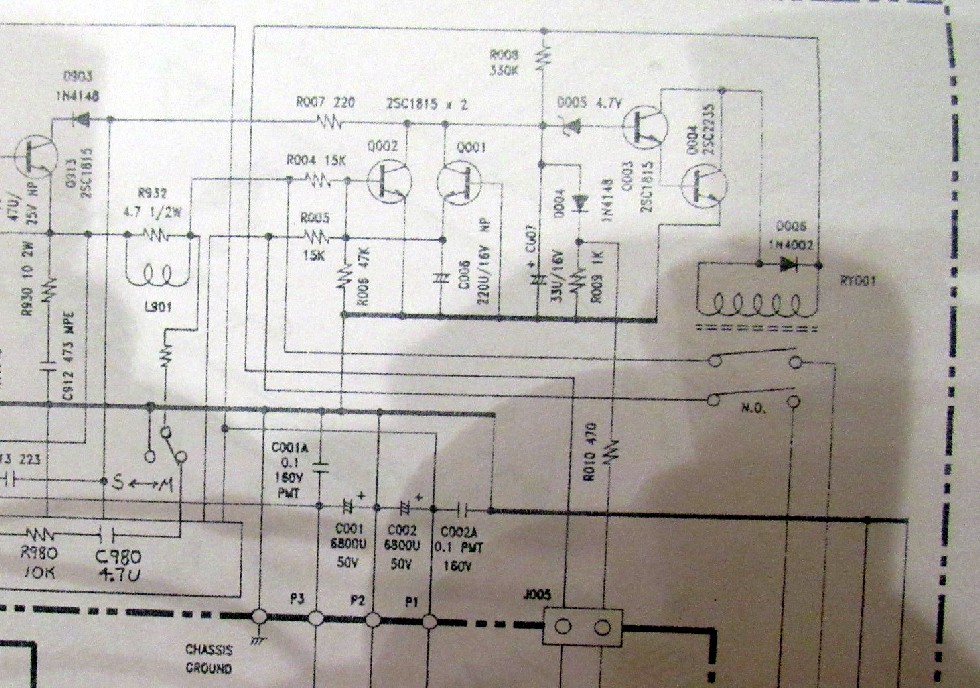

Vandaag wat metingen en constateringen gedaan.
Op de versterker print krijgt de relais schakeling via J005 zijn voeding van de voedings print.
Als ik deze aansluiting loskoppel en er een meter aan hang kan ik wachten tot sint juttemis maar dan meet ik totaal geen spanning.
Zodra ik deze aansluit heb ik bij aanzetten van de versterker direct een spanning van 7 volt.
Als het relais uiteindelijk inkomt meet ik nog steeds die 7 volt.
Mag ik hier uit concluderen dat de fout in dit gedeelte zit?
