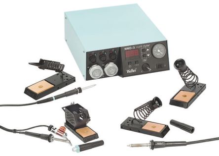

Als je de hobby een beetje fatsoenlijk wil bedrijven dan heb je natuurlijk wel een goed desoldeerboutje nodig, zoals deze Weller WMD3, prijs destijds rond 1800 euro.
![[image]](images/uploaded/2017092718200159cbcfb1c7099.jpg)
Ik had het geluk dat ik hem als schrot kon kopen van mijn oude baas. Na een kortsluiting was repareren te duur. Net op tijd gered van de kliko. 7 ic's defect, totale kosten 10 euro en wat tijd......

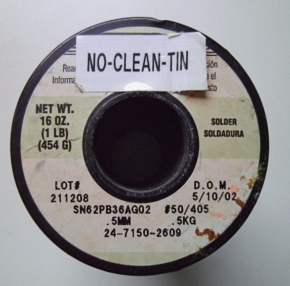

Ik heb inderdaad nog nooit iets over no clean flux gehoord of gelezen.
Hier lees je er meer over:
https://electronics.stackexchange.com/questions/186069/what-does-no-clean-solder-actually-mean
En uit eigen voorraad:
![[image]](images/uploaded/2017092815043959ccf367ebe94.gif)
Ik gebruik sinds mensenheugenis Ersin multicore soldeer en heb nooit hars verwijderd.
En ik heb het in de pakweg 35 jaar die ik bij het Marine Elektronisch en Optisch Bedrijf gewerkt heb altijd verwijderd met Inhibisol, tegenwoordig doe ik het met Isopropyl alcohol (99%)...
Willem

zuiglitze van o.a. Spirig is "verdroogd" en zuigt niet meer.
door Ed van der Weele †
, Zeist, 28-09-2017, 15:49 (3129 dagen geleden) @ kris
Na 5 jaar zijn ze gewoon onbruikbaar. en dat is een vaststelling over 40 jaar gebruik desoldeerlitze. Het colofonium (of andere hars) brengt uiteindelijk een oxidelaag aan op het koper waardoor de zuigkracht sterk afneemt.
Doe de test. dompel een staafje koper onder in colofonium en laat het een jaartje liggen. Je zal een kopergroene film terug vinden.
Als dit waar zou zijn, zou het hieronder getoonde stukje desoldeerlitze (gekocht in 2003) geoxideerd moeten zijn en niet meer kunnen werken.
10 minuten geleden even uitgeprobeerd, het slobbert soldeer op alsof het nieuw is.
Ook het desoldeerlitze dat Bapaktua toont zou geoxideerd moeten zijn.
Er is goed, matig en heel slecht desoldeerlitze.
![[image]](images/uploaded/2017092817445159cd18f35a44b.jpg)
