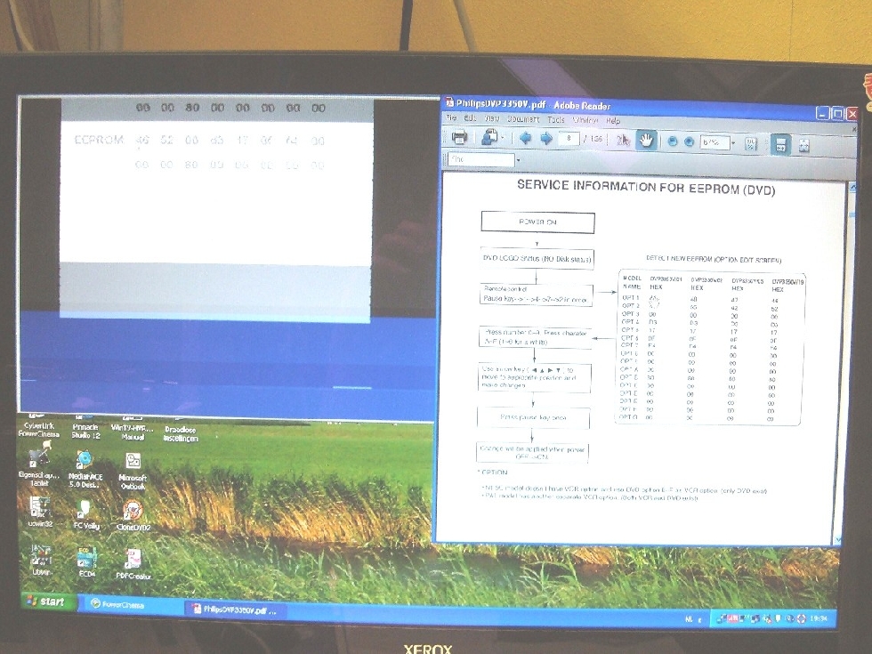

Links op de foto is wat ik bedoelde.
De bovenste regel valt buiten beeld,maaris dezelfde als hier midden zichtbaar.
De code is gelijk aan de 3350v/19 en ook de regiocode is op Nl ingesteld (was Fr).
