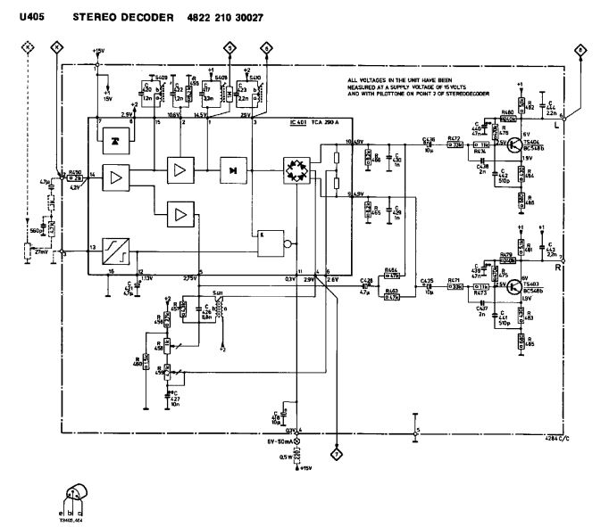

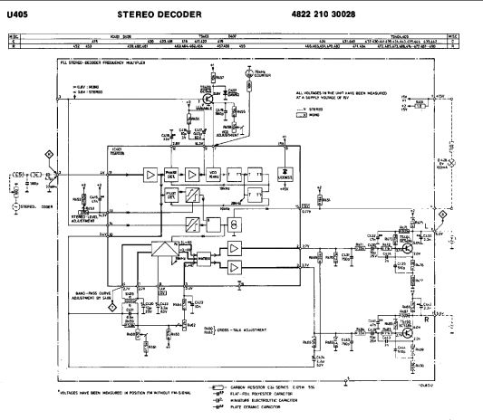

De verwarring wordt steeds groter. Ik refereer aan de doc die bij de NVHR staat.
Kennelijk zijn er veel meer decoders toegepast. Eerst die op de afbeelding met spoelen en torren, volgens de aanvullingen is er later een PLL decoder in gekomen en daarvan staan in de doc ook weer twee versies, waarvan een met de TDA1005, waarin een 100mA lampje zit.
