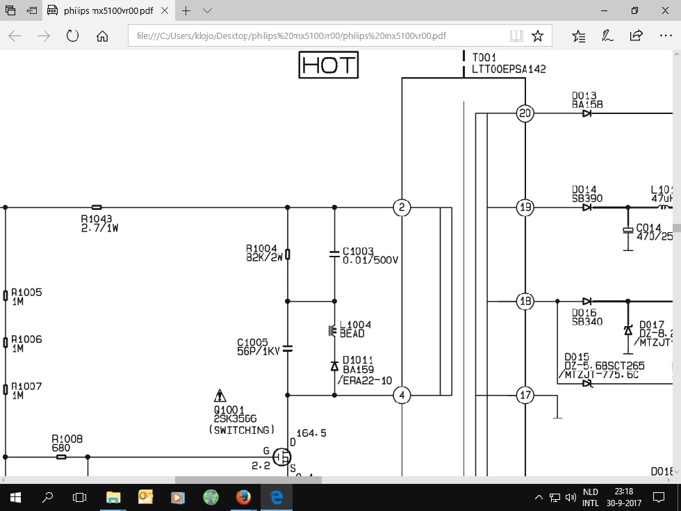

[image][image]Ben met een geschakelde voeding bezig van Multi apparaat van philips.
na het vervangen van de defecte afvlak elco (c1004) en mosfet (Q1001)
is de spanning over de elco weer 320 volt en loopt weer langzaam terug als de stroom er af gaat.
Zit helaas nog steeds geen leven in het apparaat

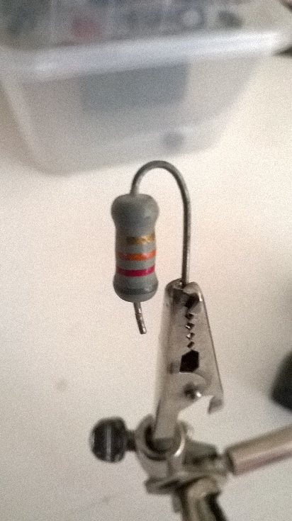

Stuit nog op een onderdeel die er uitziet als een weerstand (L1004) met de kleuren goud-oranje-rood-paars , heb hem eruit gesoldeerd meet hij 83 kilo ohm.
Lijkt mij wel erg veel weerstand voor een spoel.
Op de service tekening staat geen waarde bij alleen BEAD .
Heeft iemand een idee wat de waarde moet zijn van dit onderdeel.
