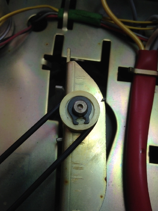

Bij het restaureren van een bandopnemer stuit ik op het volgende probleem.
Hoe krijg ik deze klem/circlips/borgring van zijn as, zonder beschadigingen aan de as of het kunststof wieltje? En hoe plaats je zoiets terug?
![[image]](images/uploaded/2017100713522359d8bff732614.jpg)
Een poging met een nieuwe circlipstang van het bekende merk K****X liep fout af voor de tang.
Deze veren zijn dermate hard dat de pootjes van de tang verbuigen.
![[image]](images/uploaded/2017100713570359d8c10f2e919.jpg)
De as is 5mm diameter, en er is geen groef waar de ring in valt. Deze soort klem/circlips/borgring is erg hard en stug.
Met welke tang/werkwijze zijn deze te verwijderen en terug te plaatsen?

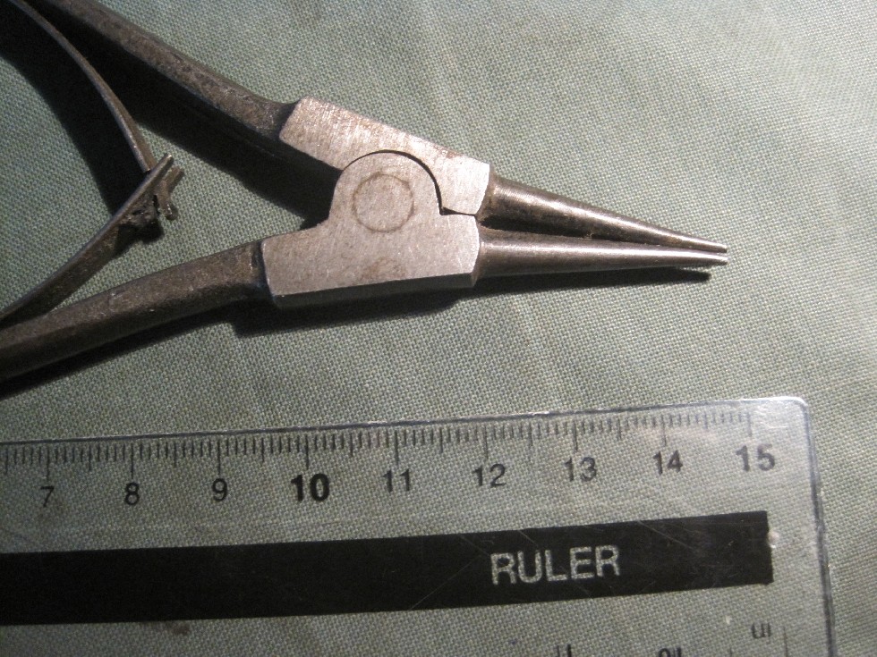

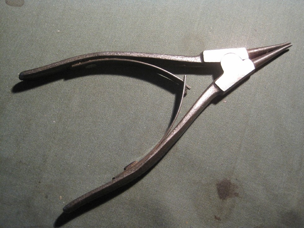

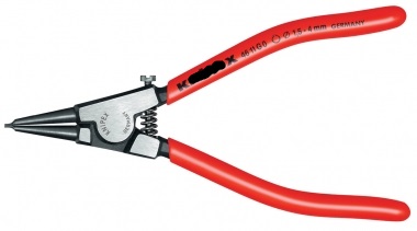

Toch is het de goede tang, officieel heet het een borgveer tang (detoneer tang). Er zijn modellen met kortere bekjes. Ik weet niet of Knipex die ook heeft.
Deze zijn van het meer hobbymatige merk Skandia
![[image]](images/uploaded/2017100714372959d8ca89062de.jpg)
Zelf heb ik ook een Knipex, maar zonder rode handgrepen en instelschroef.
De uiteinden zijn ook iets anders gevormd, lopen in een keer van dik naar dun.
Voor heel kleine borgveertjes is mijn tang niet geschikt.

Ik heb dezelfde ervaring met de Knipex, de uiteinden buigen iets naar binnen en daardoor kan je het veertje niet meer van zijn asje liften.
Het blijven moeilijke gereedschappen, dit soort tangen.
Lijkt wel gemaakt voor eenmalig gebruik!
Blijkbaar is het met de huidige technologieën niet meer mogelijk om een duurzame uitvoering te maken.
Knipex was vroeger een goed merk!
Dat wat Henk laat zien staat me beter aan, het tweede plaatje.

Tang type is goed, merk is verkeerd.
Ik heb ook een zwik van die waardeloze tangen.
1 tang van i.d. korte puntjes en die werkt wel-zie ook Henk (Soundman).
Het maakt ook uit welke zijde klemveertje je gebruikt.
Ene zijde pakt beter dan de andere, kijk maar eens goed hoe veertje gestanst is.
Is ook niet de bedoeling het veertje helemaal te openen.
Klein stukje en pak je veertje met tevens evt hulp schroevendraaiertje er zo af.

@Soundman2, Henk: ik zal op zoek moeten gaan naar een model met korte maar vooral stevige 'tandjes'. De opening van het veertje is vrij klein, jouw Knipex tang is hiervoor een maat te groot. Bedankt voor je tip met de Skandia.

@Oldtimer, Willem, die grotere of zwaardere modellen van Knipex heb 'k ook, maar die zijn té groot voor deze kleine borgveertjes. Toch bedankt voor je reactie en het meedenken.
@Franc(k), Tja, Knipex leek me inderdaad vrij degelijk... maar dat circlipsje was net ietsje teveel voor het arme (maar wel dure) tangetje.

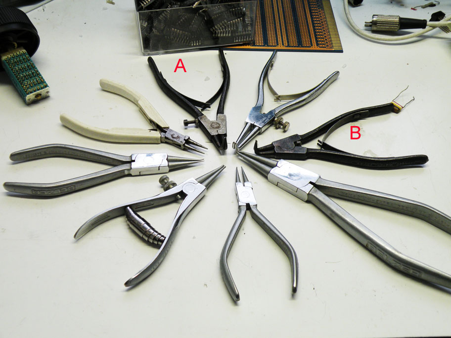

Ik gebruik die tangen voor het verwijderen en plaatsen van Circlips regelmatig.
Meestal voor het verwijderen van bandrecorder onderdelen zoal aandrukrol etc.
Ik heb in het verleden geïnvesteerd in gereedschap, ook toen van Knipex Vanadium tangen.
Het is de oude soort zonder plastic delen er aan.
Op de tang staat Knipex Vanadium A1
Ik kan deze uitvoering niet meer in de Knipex catalogus terugvinden.
Mijn tangen zijn meer dan 30 jaar geleden gekocht.
Jammer dat je niet in de buurt van Haarlem woont.
Ik had hem wel even gedemonteerd.
En ook wel weer geplaatst.
Op de foto van mijn tangetjes zijn het de modellen A en B.
Je zou ook naar de plaatselijke fietsenmaker of garage kunnen gaan.
Die gebruiken ook dit gereedschap.
ruud![[image]](images/uploaded/2017100914364659db6d5e78e35.jpg)

Jouw model B is volgens mij hetzelfde als die van mij, maar dan met haaks omgezette bek. Het tangetje is jaren oud en niet geïsoleerd. Evenwel ontbreekt de aanduiding A1. Aan de bekjes is nog geen enkele schade te ontdekken.

Die van mij had oranje/rode geisoleerde handvaten met de volledige opdruk Knipex met nummer erop.
Deze is ergens in de jaren 90 gekocht voor een gulden of 35.
Deze had beter in de 5 gulden uitverkoop graaibak kunnen liggen!

Ik vertelde dat mijn tangen de code A1 hadden, maar dat moet A01 zijn.
Zoeken op Internet en zie, Knipex verkoopt ze nog.
Stevige tangen alleen nu met apart puntje aan het einde.
Glijden ze ook niet weg.
Mijn oude A01 tang loopt iets tap toe, heeft alleen groefjes tegen het weg glijden van de ring.
