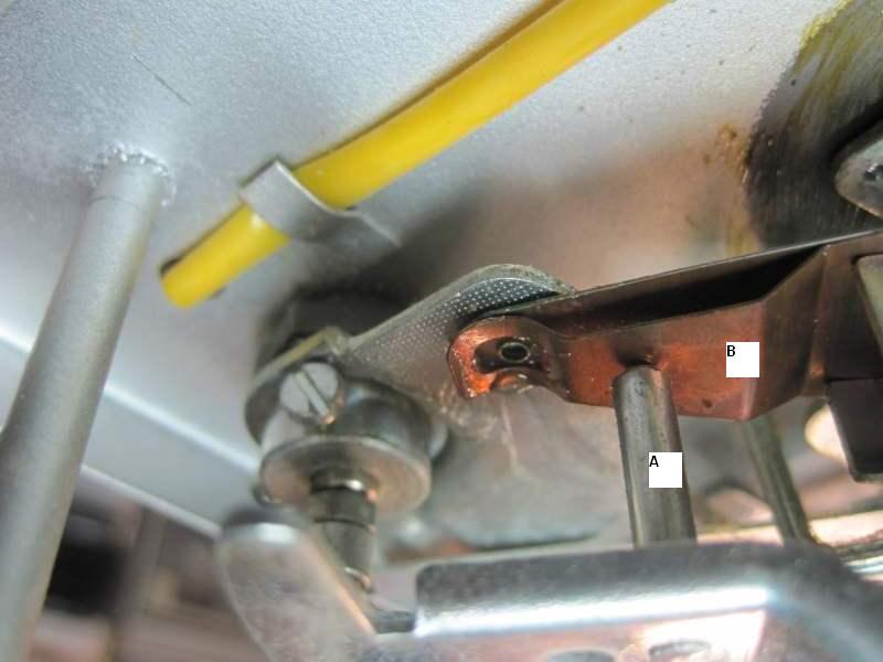

Op deze foto kijk je onder de PE2010.
Het koperen verenstuk (B) wordt bediend door de commandoschijf en maakt een horizontale beweging om de arm te verplaatsen. Deze veer behoort de zilverkleurige plaat waaraan de arm zit mee te nemen middels frictie.
In de koperen veer zit bij deze pu een gaatje en dat is leeg...... Daar hoort een plastic dopje in, zodat de bovenste plaat meegenomen wordt tot een diameter aanslag, de koperen veer maakt al slippend zijn beweging af.
De Dual zal een soortgelijke voorziening hebben, hoewel die waarschijnlijk heel anders is uitgevoerd.
Sluit geen netspanning aan, maar beweeg het plateau met de hand. Zo kun je alle bewegingen mooi volgen.
