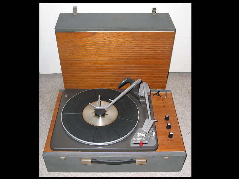

Bv de Garrard 2000 met Ronette 284, Nooit iets van gemerkt.

De garrard 2000 heb ik identiek met een sp 25 speler met ronette
Daar draai ik de oude singles af die al wat geleden hebben.
