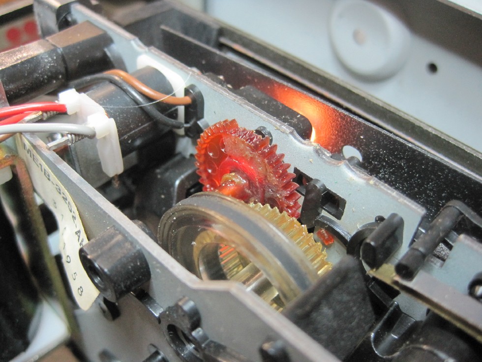

Ik heb een Philips cassettedeck F6622, dat dringend tandheelkundige verzorging nodig heeft. Het rode tandwiel mist een aantal tanden. Deze wieltjes zijn berucht daarom Wie heeft zoiets nog op de sloop liggen?

Nieuw kan je ze bestellen bij MFBfreaks.com

Heb ik gezien. Ik wilde het cassettedeck hier in de rubriek "aangeboden" zetten,
Maar een tandwielsetje kost 19,95 euro en overstijgt mijn vraagprijs.

Dat is gemakkelijk te repareren. Slijp de tandstompjes weg met een dremel en probeer die plek wat ruw te maken. Bij de Blokker verkopen ze JML tandarts lijm. Dat is een stevige doorschijnende pasta dat je op die plek, waar de tandjes zaten, aanbrengt. Met een blauw ledje, dat bij de lijm meegeleverd wordt, verhard je die pasta. Eenmaal hard dan met de dremel (zaagblad) de inkepingen opnieuw inbrengen.
In het begin ziet het er niet uit maar na wat oefenen gaat het steeds beter. Ik repareer op die manier de bandtellers van Revoxen die ook kleine tandjes hebben en er spontaan van af vallen. Die tandjes zijn rond en daarom boor ik met de dremel een klein gaatje waarop ik later een nieuw tandje bouw.

Dat kan door een of een paar tandjes goed werken, maar van dit wieltje zijn de meeste tanden onbetrouwbaar. Ik zie het niet zitten om op die manier alle tandjes te vervangen.
Overigens is een tandwielset waarschijnlijk goedkoper dan de lijmset en een dremel (die ik ook niet heb)
Zoals ik al schreef is de waarde van het cassettededck, hoe mooi destijds ook, met servosturing en speciale koppen. niet zo groot meer. Ik had het willen verkopen, maar na een bandje afgepeeld te hebben, de euforie was groot na al die jaren, was het toch einde verhaal.

Je kunt het deck gewoon als defect te koop aanbieden, dat maakt voor de dagwaarde weinig uit. Als er hier niemand voor is, dan vast wel op mfbfreaks.com
Ook blijkt dat er goedkopere tandwieltjes zijn, of in elk geval in 2011 waren (bij mij eerste zoekresultaat op typenummer, niet verder gezocht): http://www.kerkradio.nl/repair%20F6622.html
